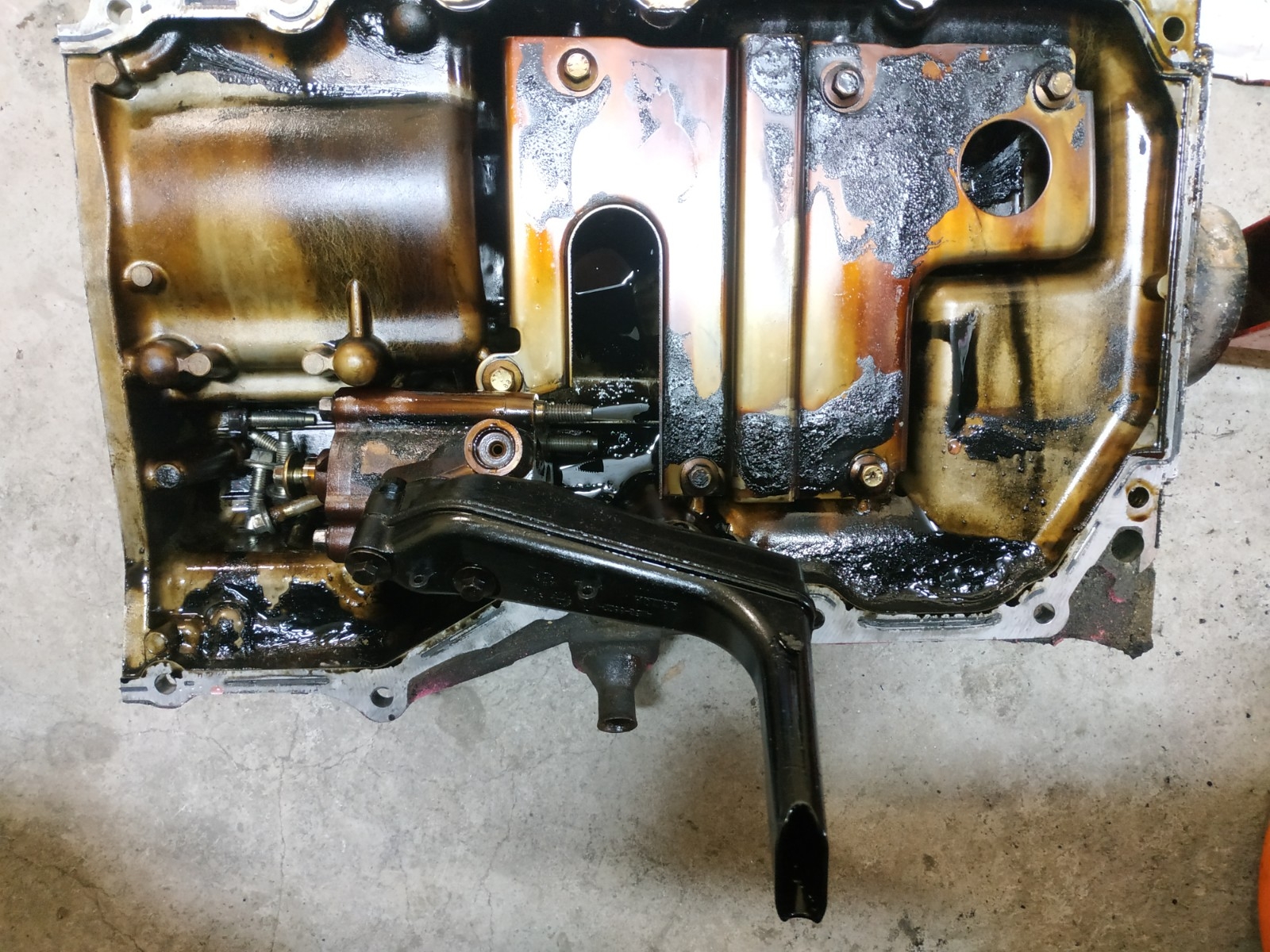

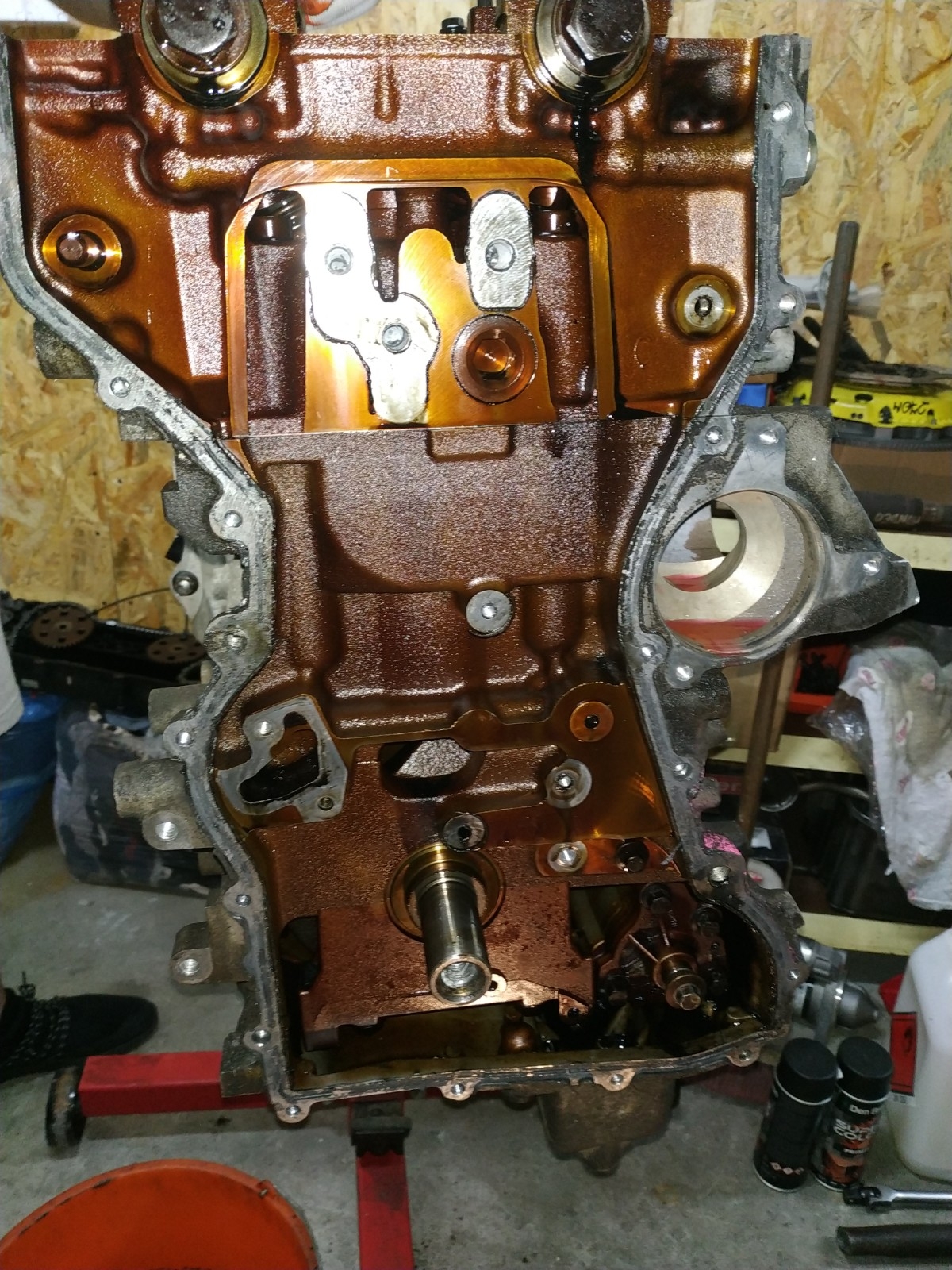

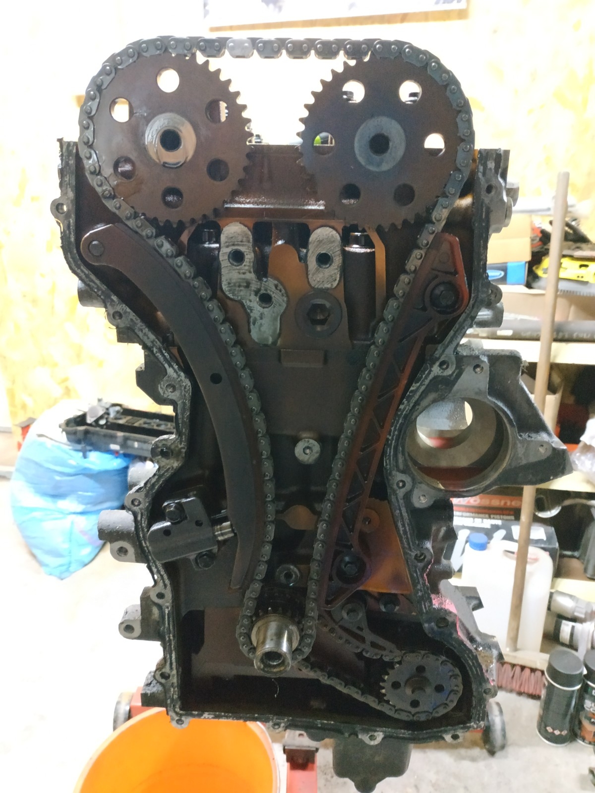

 Kilka fotek silnika AOWA z S-Maxa, silnik z głowicą "high port".
 słupek
 pod pokrywą zaworową
 rozrząd i pompa oleju
 karter wału i wał, miska
 blok i natrysk
 głowica

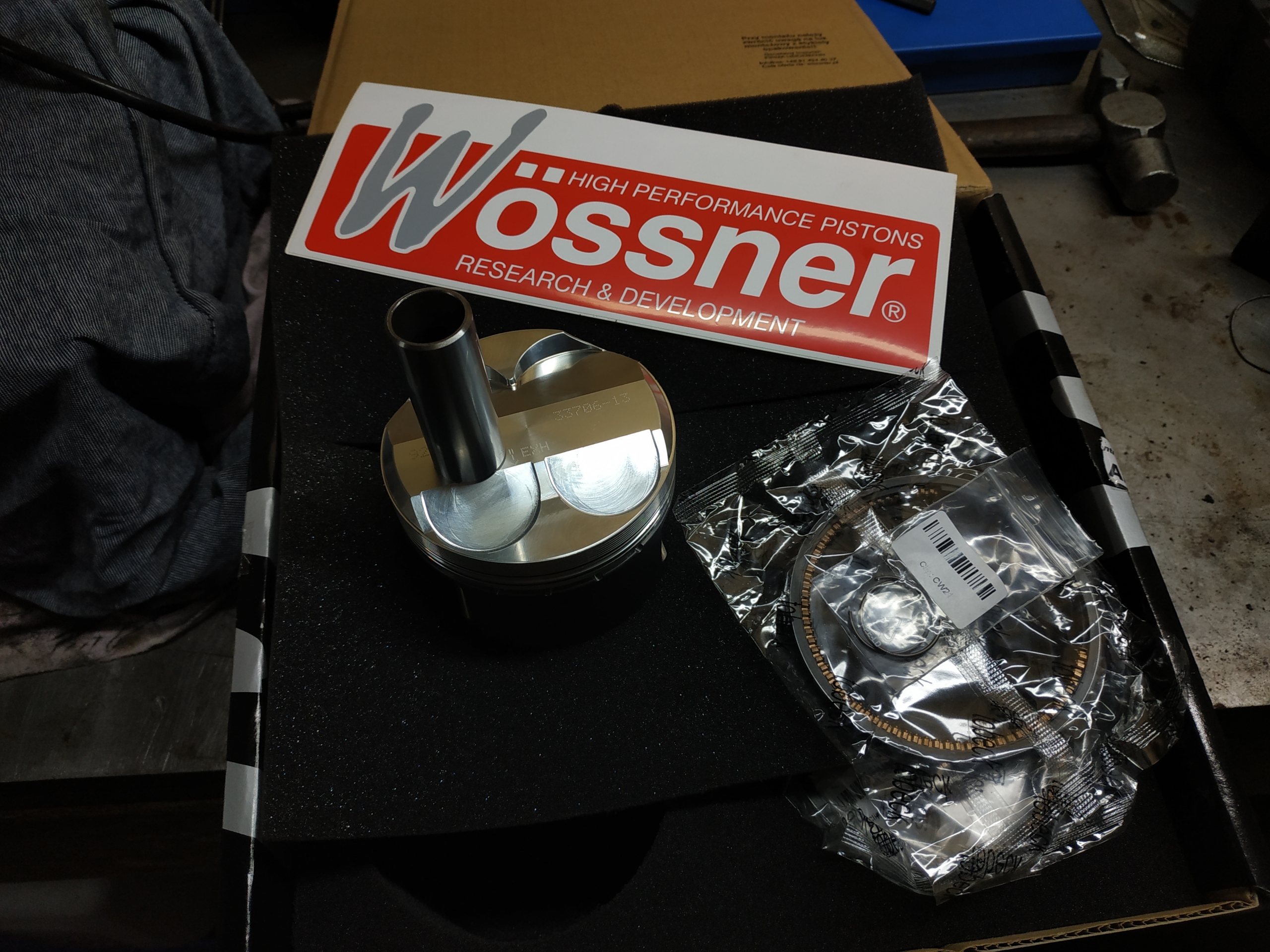

 Podsyłam Wam kilka fot z prac i nowych gratów zakupionych do tego motoru.
 Zestaw uszczelek i innych pierdół. Wpadnie też nowy rozrząd z pompą wody.
 Seryjny zestaw wałków został zastąpiony topowym zestawem Catcamsa dedykowanym do rajdów.
 Wałki i sprężyny to graty od Catcamsa, talerzyki z zamkami z Clio 2.0 16v. W porównaniu z serią krzywki są ogromne.
 Kucizna - Wossner 12,5:1, korby chińczyk

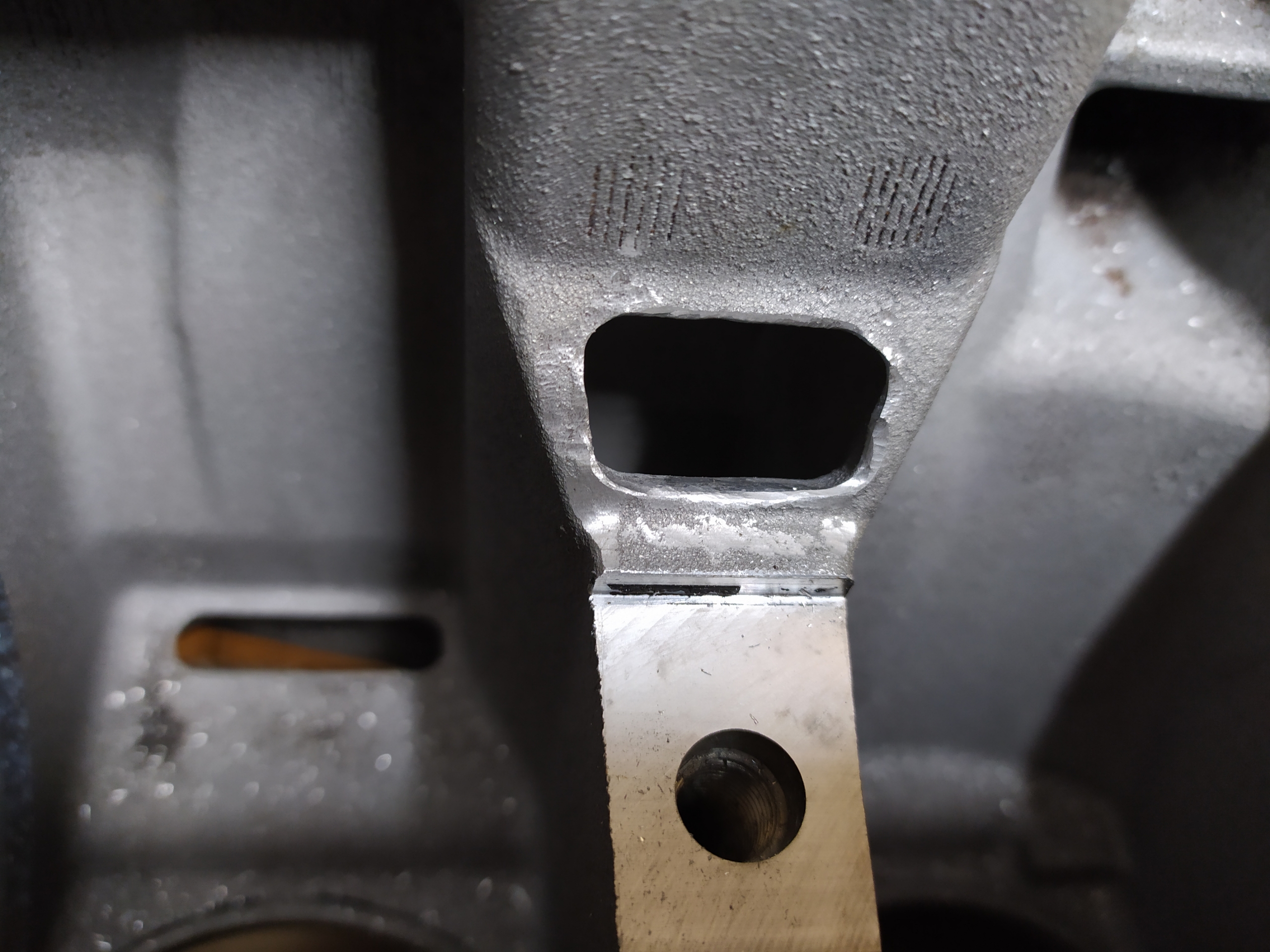

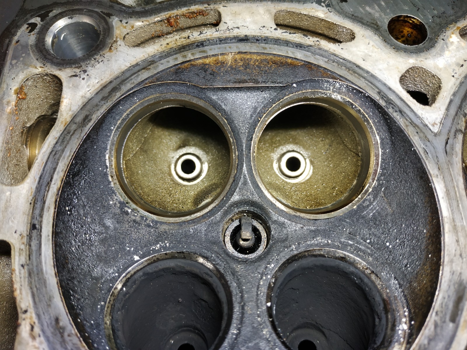

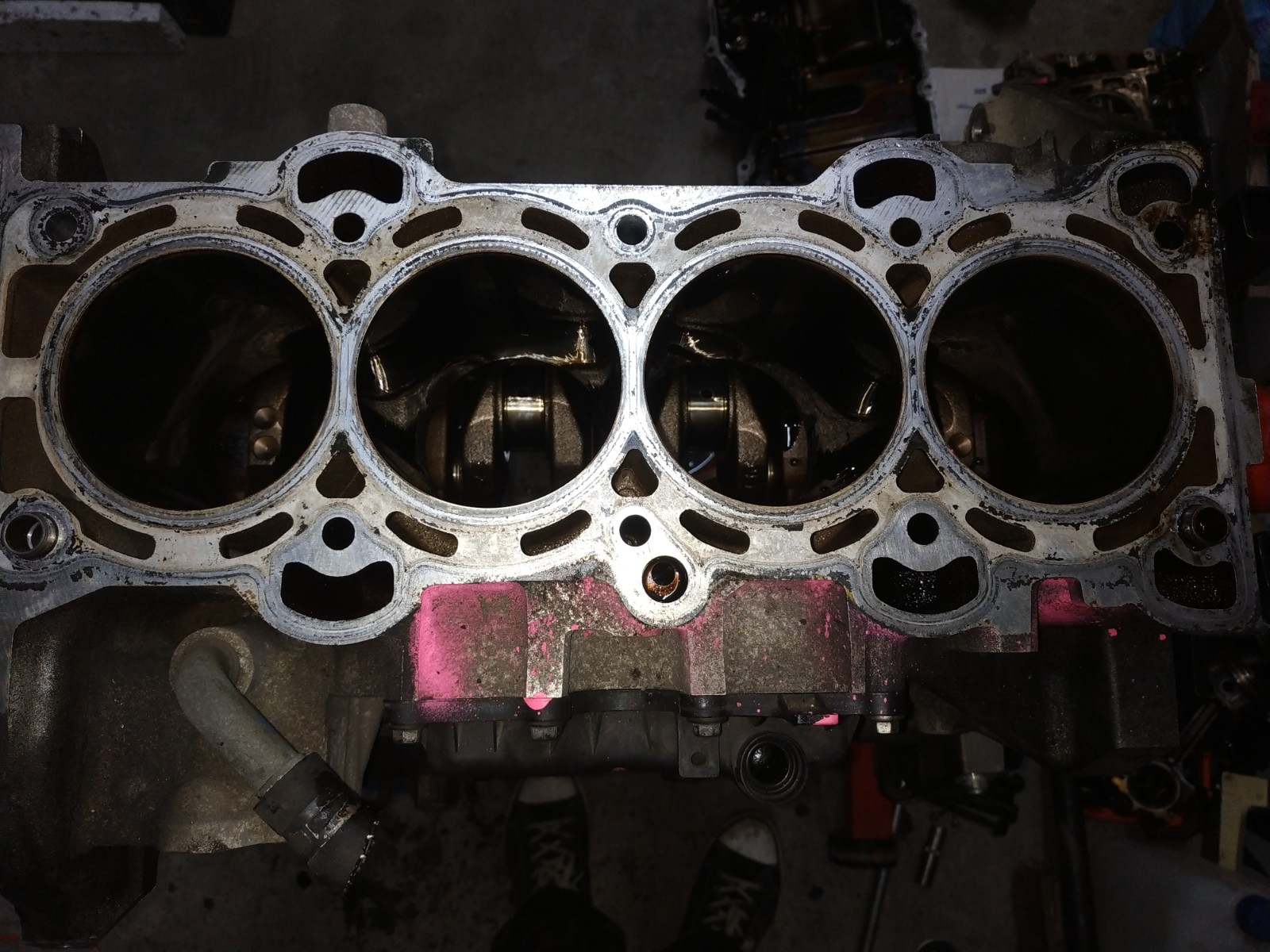

 Popracowałem trochę nad głowicą i blokiem robiąc porting. Ogólnie fajna robota, czasochłonna ale jakoś tak wciąga jak się obrabia te powierzchnie
  Wiem już jakie narzędzia dokupić aby poszło szybciej i wygodniej niż teraz. Myślę, że jak na pierwszą zabawę z portingiem nie wyszło najgorzej.
 Głowica
 Blok - zwróćcie uwagę, że tam jest taki ledwo trzymający się bloku zadzior... Fabryczny odlew pozostawia trochę do życzenia.
 Mały mod zaworów, będzie zrobione jeszcze jedno podcięcie. Foto później.
