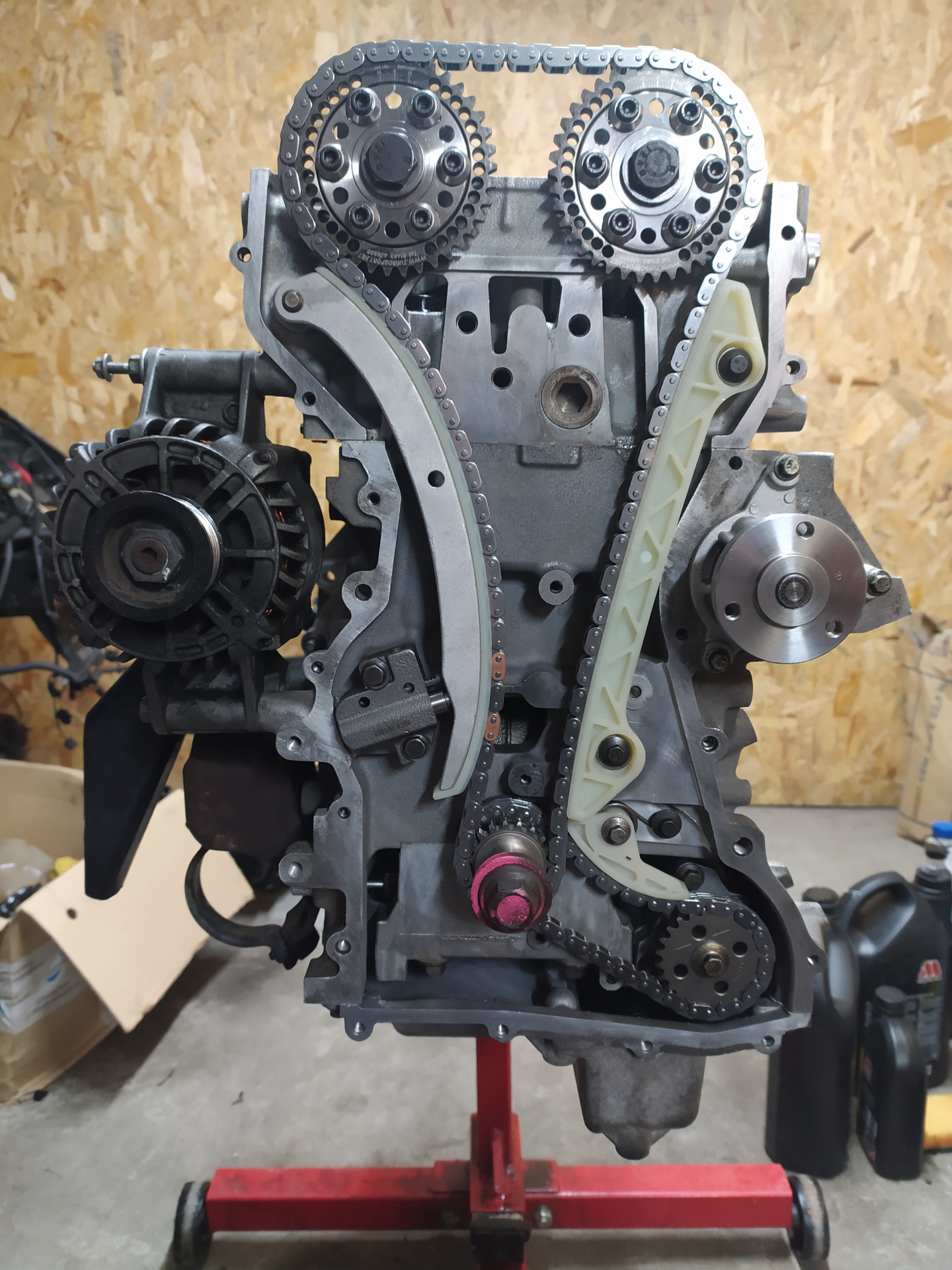

Rozrząd łańcuchowy, na 2 ślizgach z jednym napinaczem sprężynowo hydraulicznym. Pompa oleju napędzana osobnym łańcuchem z ślizgiem napinanym sprężyną.

rozrząd i pompa oleju

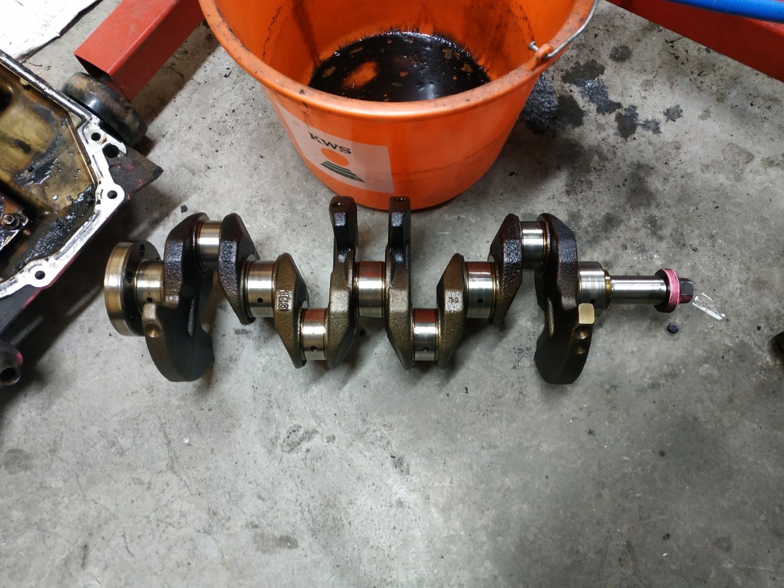

karter wału i wał, miska

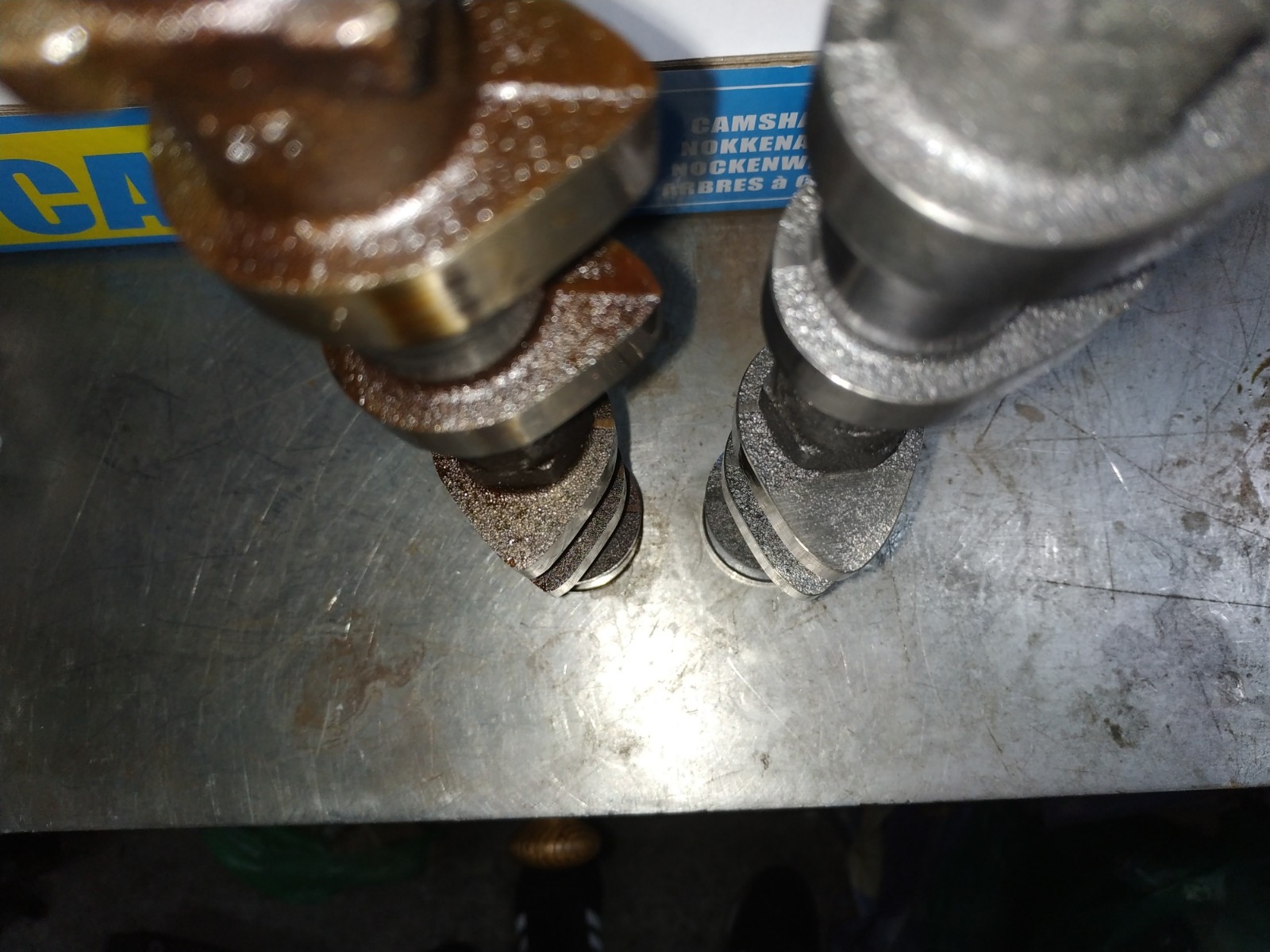

Seryjny zestaw wałków został zastąpiony topowym zestawem Catcamsa dedykowanym do rajdów.
Wałki i sprężyny to graty od Catcamsa, talerzyki z zamkami z Clio 2.0 16v. W porównaniu z serią krzywki są ogromne.

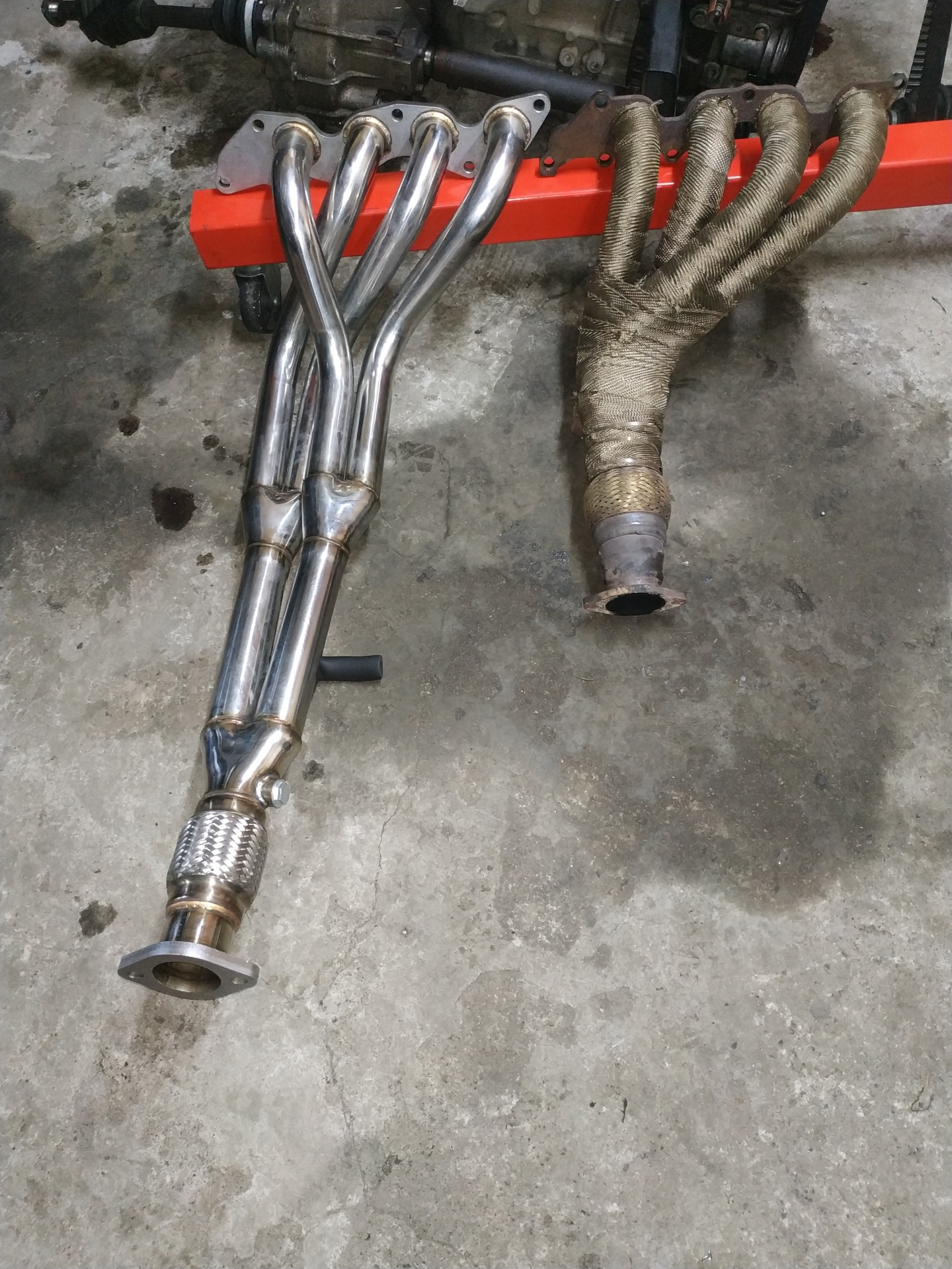

Zamiast kolektora 4-1 będzie 4-2-1

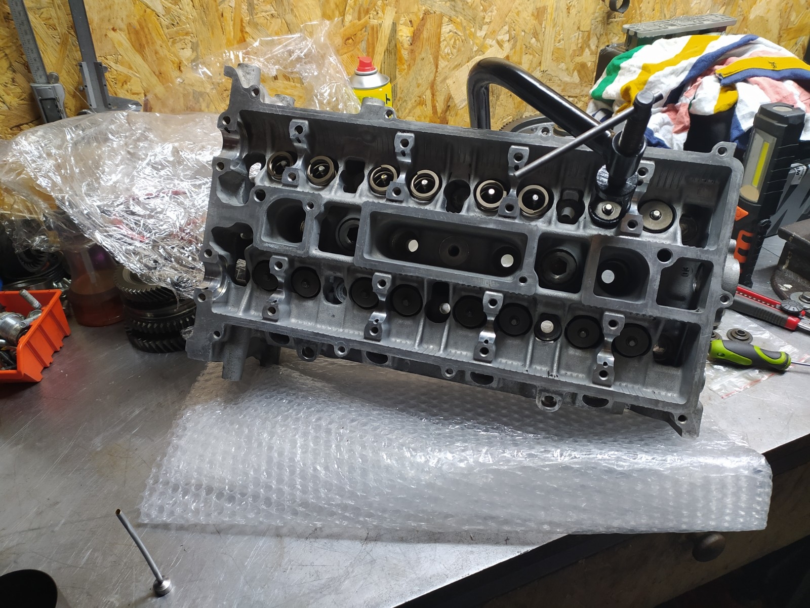

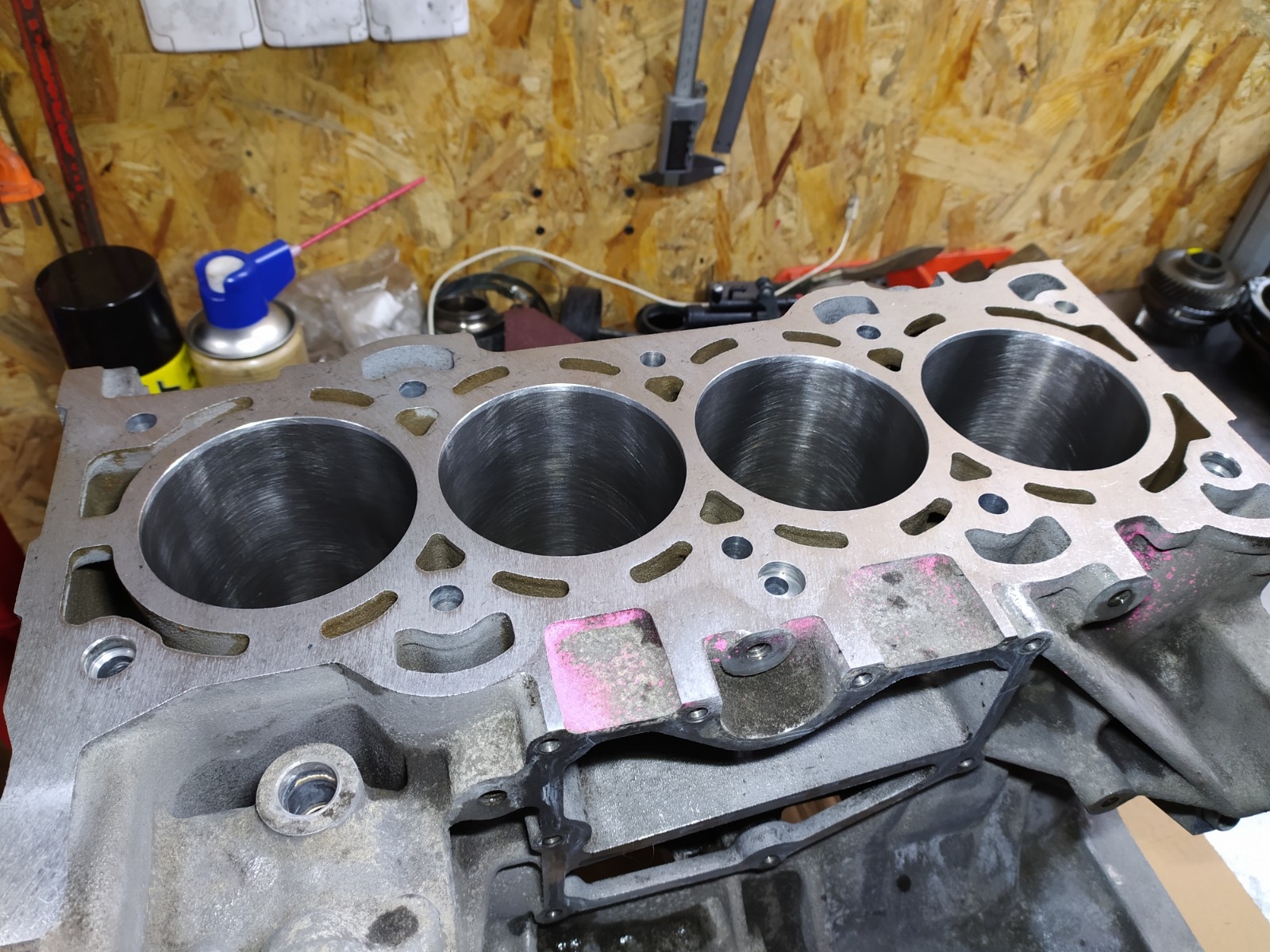

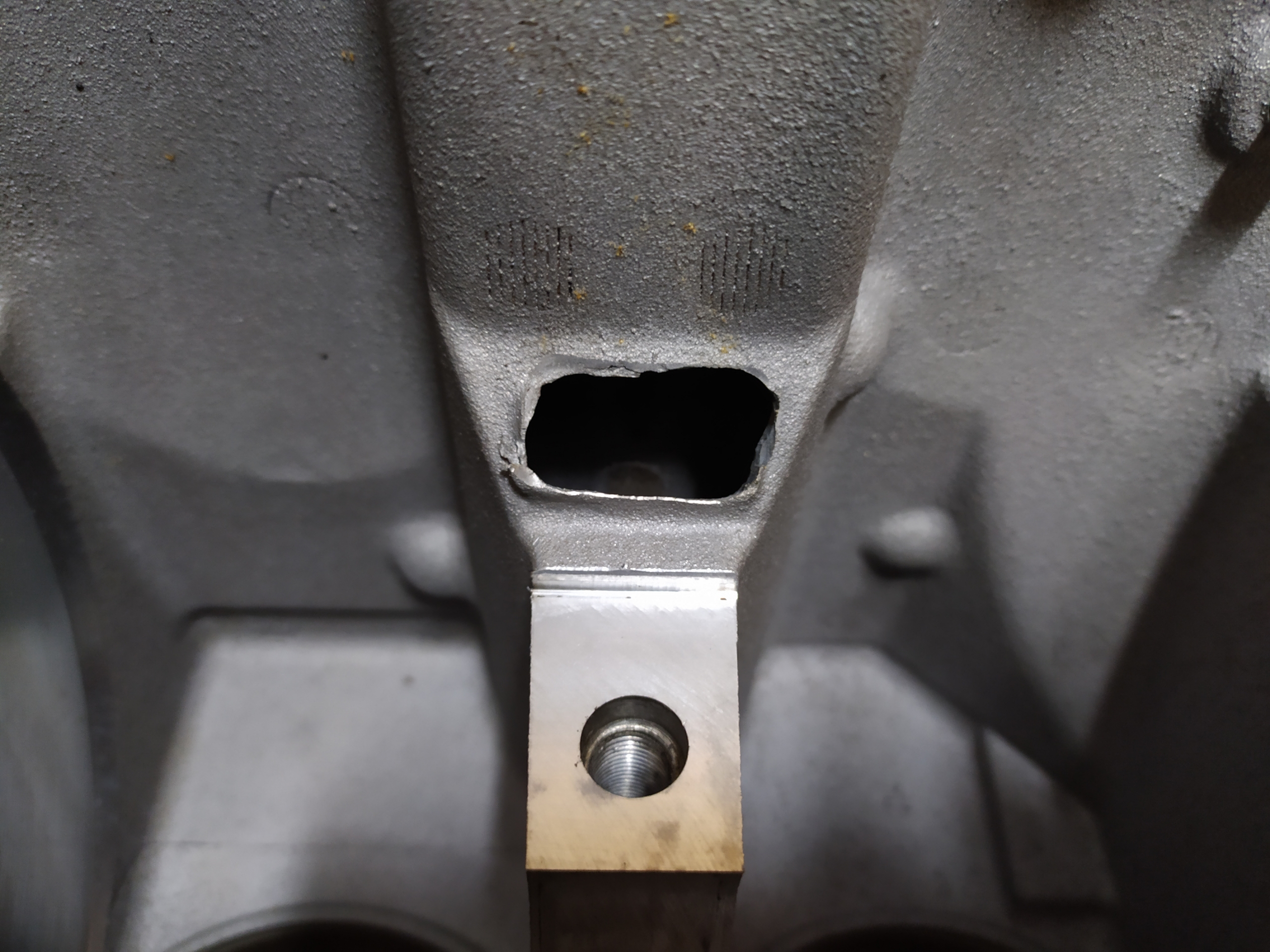

Popracowałem trochę nad głowicą i blokiem robiąc porting. Ogólnie fajna robota, czasochłonna ale jakoś tak wciąga jak się obrabia te powierzchnie :) Wiem już jakie narzędzia dokupić aby poszło szybciej i wygodniej niż teraz. Myślę, że jak na pierwszą zabawę z portingiem nie wyszło najgorzej.
Głowica
Blok - zwróćcie uwagę, że tam jest taki ledwo trzymający się bloku zadzior... Fabryczny odlew pozostawia trochę do życzenia.

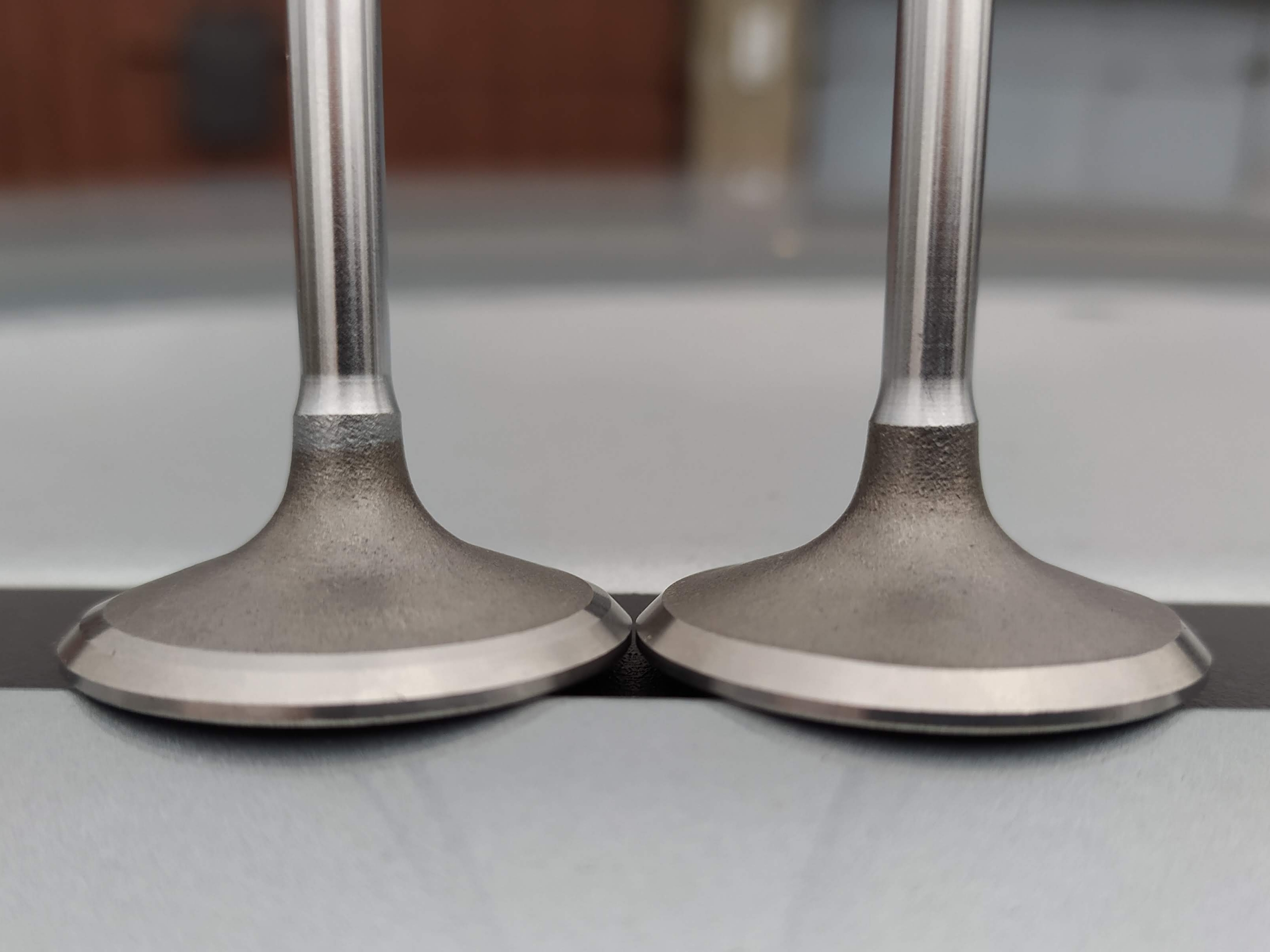

Mały mod zaworów, będzie zrobione jeszcze jedno podcięcie. Foto później.

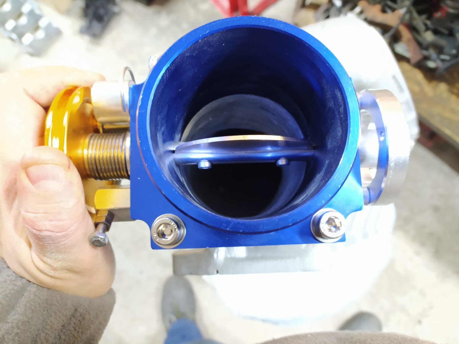

Adaptacja przepustnicy 70mm, chinol.

Jaka jakość tej przepustnicy majster? Tez nad taka myślałem, jak sie ma to wszystko np do cpp? Jego sie tam montuje do przepustnicy jakoś czy jak?😁bo ja bym to musial jakos ten cpp zaadoptowac
Wiek: 31
Posty: 758
Wysłany: 9 Mar 2020, 00:37
Mały napisał/a:
Ogólnie jakość jest OK, przepustnica wymagała drobnych poprawek ale to pierdołki.
Czujnik trzeba sobie zaadaptować pod wałek i flansze montażową.
