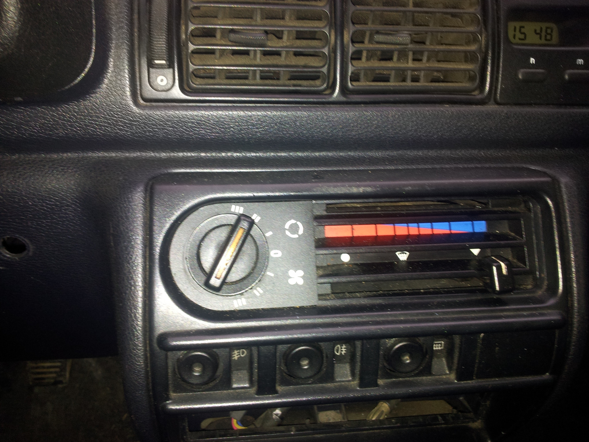

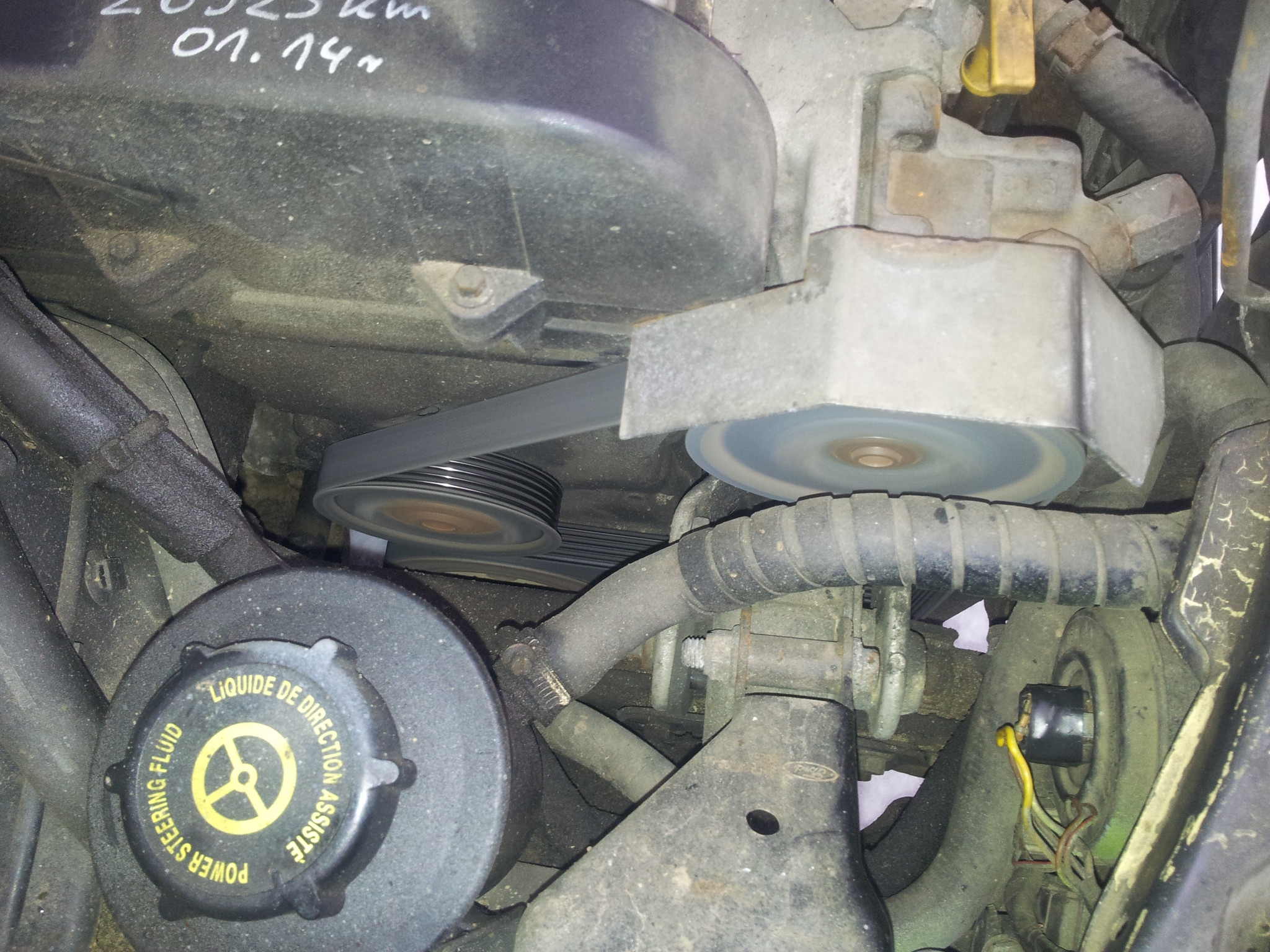

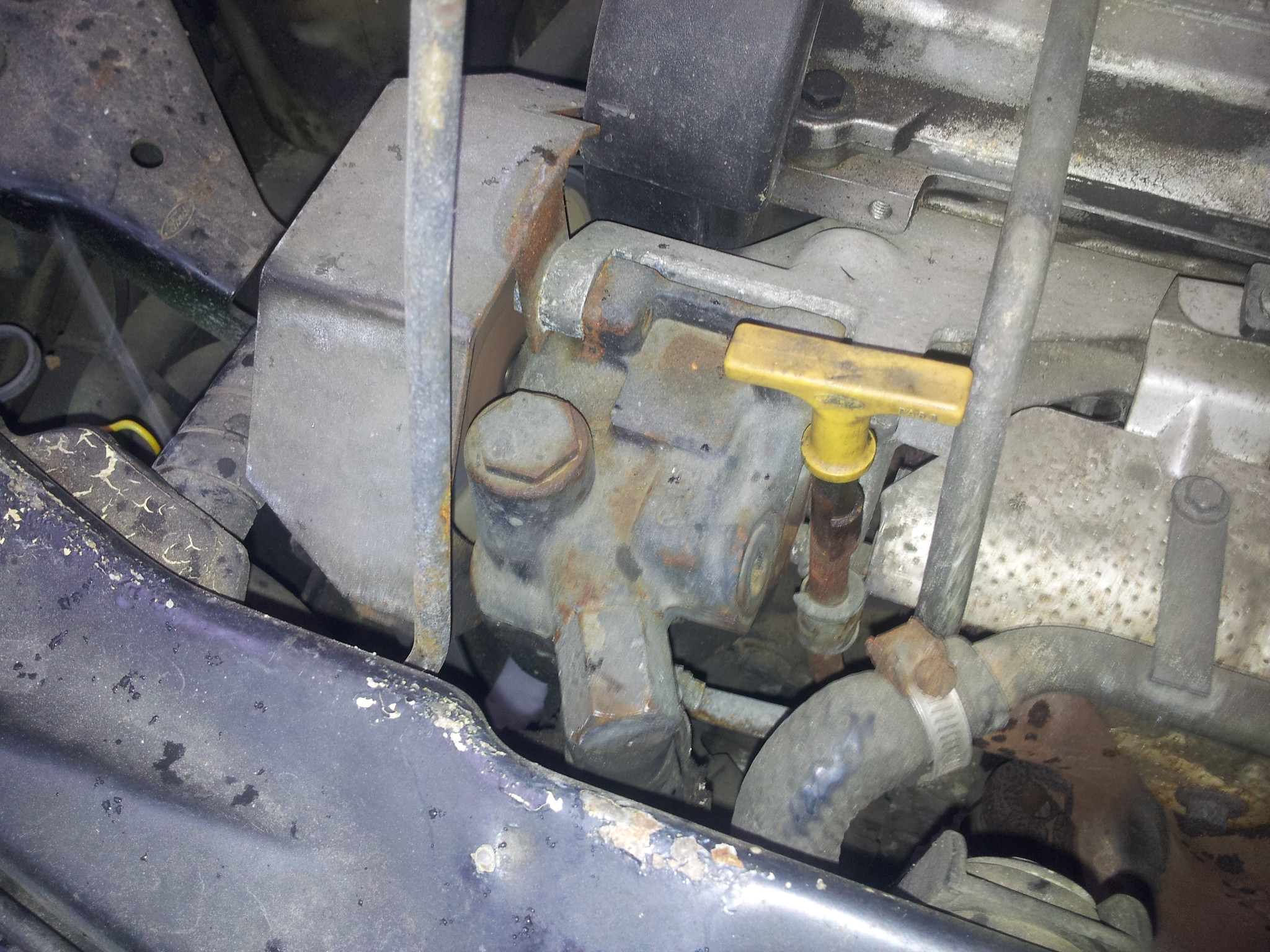

Pochwali się ktoś zdjęciami ? Nie uwierzę póki nie zobaczę :)
Wysłany: 18 Cze 2017, 22:51
Mam tylko tyle bo auto już pod maską rozebrane.
