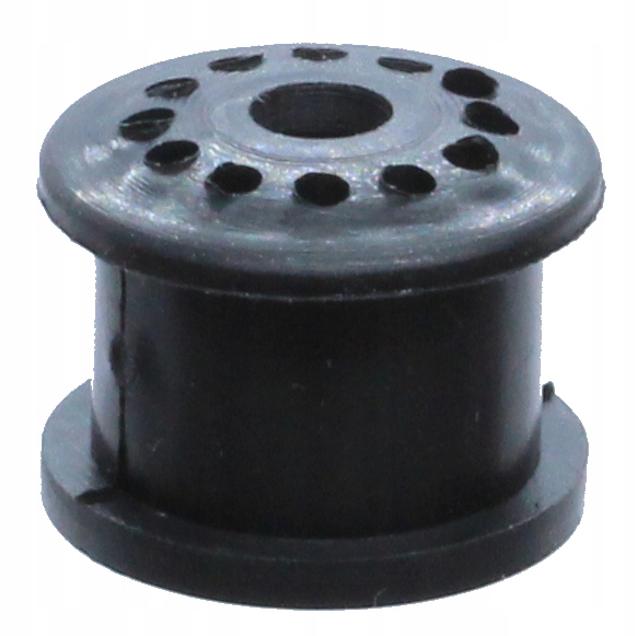

Tulejka wybieraka biegów przy skrzyni biegów, wbiłem na stronę thinkercad i po jednej korekcie udało się osiągnąć zamierzony efekt, oryginalna tulejka jest gumowa z dziurkami
tulejka ta dosyć szybko ulegała degradacji w fieście i powstawał duży luz na wybieraku, teraz jest tulejka z abs wydrukowana na drukarce 3d, na razie się sprawdza.
