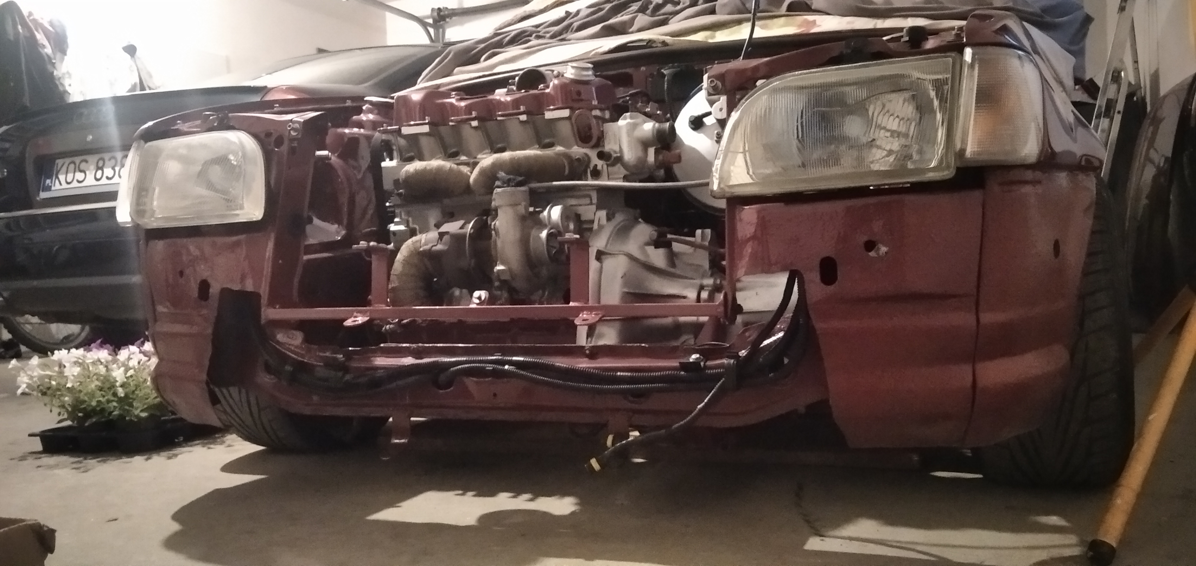

Teoretycznie skończone, jeszcze musze wymienić przewody paliwowe i założyć chlodnice oleju:-)
Posty: 2596
Wysłany: 19 Kwi 2020, 20:03
Trudniej będzie teraz upchać przed chłodnicą wody chłodnicę oleju ze względu na wentylatory pchające
Mały
Dołączył: 09 Wrz 2014
Posty: 536
Skąd: Witkowice
Wysłany: 19 Kwi 2020, 21:52
Na wentylator ssacy nie bardzo mam miejsce...turbina przeszkadza, chyba że taki maly 20-22cm srednicy ale taki mały moglby nie dac rady w gorące dni, choc te chinskie spale sa o ch... rozbic, ori fiestowy robil huragan ale sie nie zmiesci. Myślsłem o wentylatorze z innego samochodu tylko ze chcąc jako ssacy musi byc mniejszy jak pisałem i max 6cm grubosci lub pchajacy. Wtedy wyrzucam mniejszego chinskiego spala i tam wchodzi chlodnica oleju:
Moge tez wykrecic zamek i wyciac wspornik zamka, podciac do przodu i w dol w zderzaku i wpuscic chlodnice oleju w dol tak zeby z polowe wystawala w wlot w zderzaku:
Opcja jeszcze taka ze moge ja dac za chlodnica po lewej w pionie:
lub w poziomie za belka na łyżce tylko tam nie bedzie na nia dmuchac i bedzie slabo chlodzilo pewnie:
Nastepna opcja jest taka że mam duzo miejsca miedzy belka a skrzynia na wysokości łyżki skrzyni tak pod skosem:
Inna opcja tylko mało praktyczna bo też slabo o chlodzenie(chyba) za prawą lampą:
Moglbym też skierować stożek w dół miedzy belke a skrzynie a chłodnice za lewą lampe...tylko co mi to da😁 hm :myśli:
Mały
Posty: 536
Skąd: Witkowice
Wysłany: 24 Kwi 2020, 22:21
Zmiana planów, chlodnica pójdzie do przodu o jakies 4cm, wentylatory pojda za chłodnice jako ssące, chlodnica oleju bedzie przed chlodnica bo fajnie sie teraz zmiesci, moze mi sie nie zmiescic zamek maski i bede musial kupic spinki, chociaz spróbuję go tam jakos upchnąć😁😁musialem wygiac nowy pas bo ori ma przetloczenie pod zamek i tam chłodnica nie miala miejsca. Pas idealnie wygiety na gietarce😁 :ok: musze tylko czolo skrucic i, bedzie.
Mniej wiecej tak bedzie, chlodnica oleju bedzie deczko nizej ze wzgledu na zamek...:-)

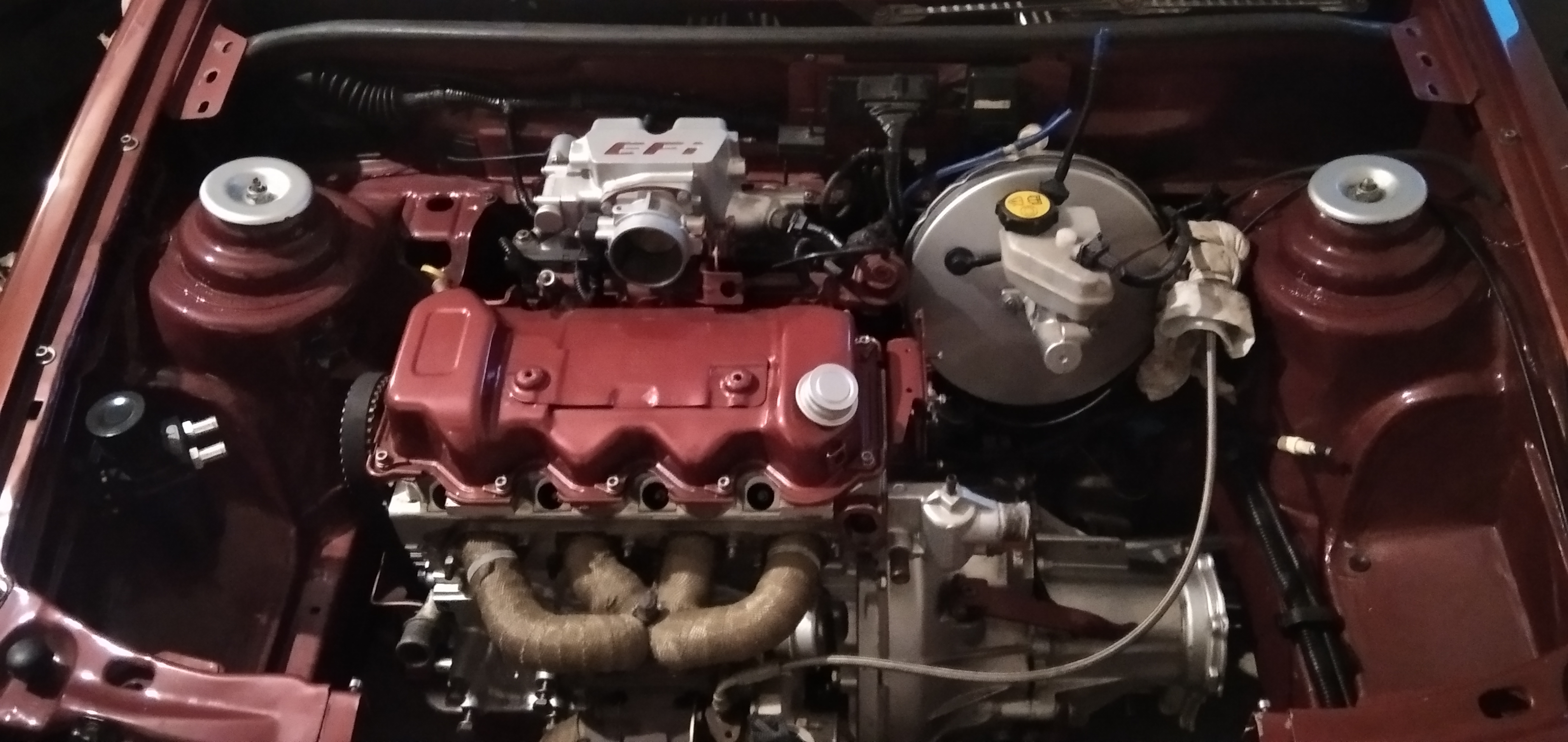

Fiesta na ukończeniu, z racji braku czasu trochę się przeciągnęło😁i trochę się sprawa zesrała ponieważ turbo po regeneracji nadawało się do regeneracji... Haha 😁no ale cóż, znajomy ogarnął bardzo dobrze T3, okazało się że koras już był wyjechany i żadne uszczelnienia by nie pomogły, luzy poprzeczne były za duże, jak już turbo poszło do zrobienia to jak wspomniałem został wymieniony koras, kompletna regeneracja na całym nowym środku plus hybryda, większe koło kompresji...
Teoretycznie zostały stare tylko muszle.
Myśle ze niebawem wyjadę 😁😁myśle... :hammer:

Tak to będzie z przodu😊😁
Wszystko wlazło, jeszcze miejsca a miejsca😁jak się popieści to się wszystko zmieści🤣
Teoretycznie zostało pozakładać węże chlodnicy, dolot, muszę wymienić przewody paliwowe przy zbiorniku, catch tank i takie drobne pierdoły <8>

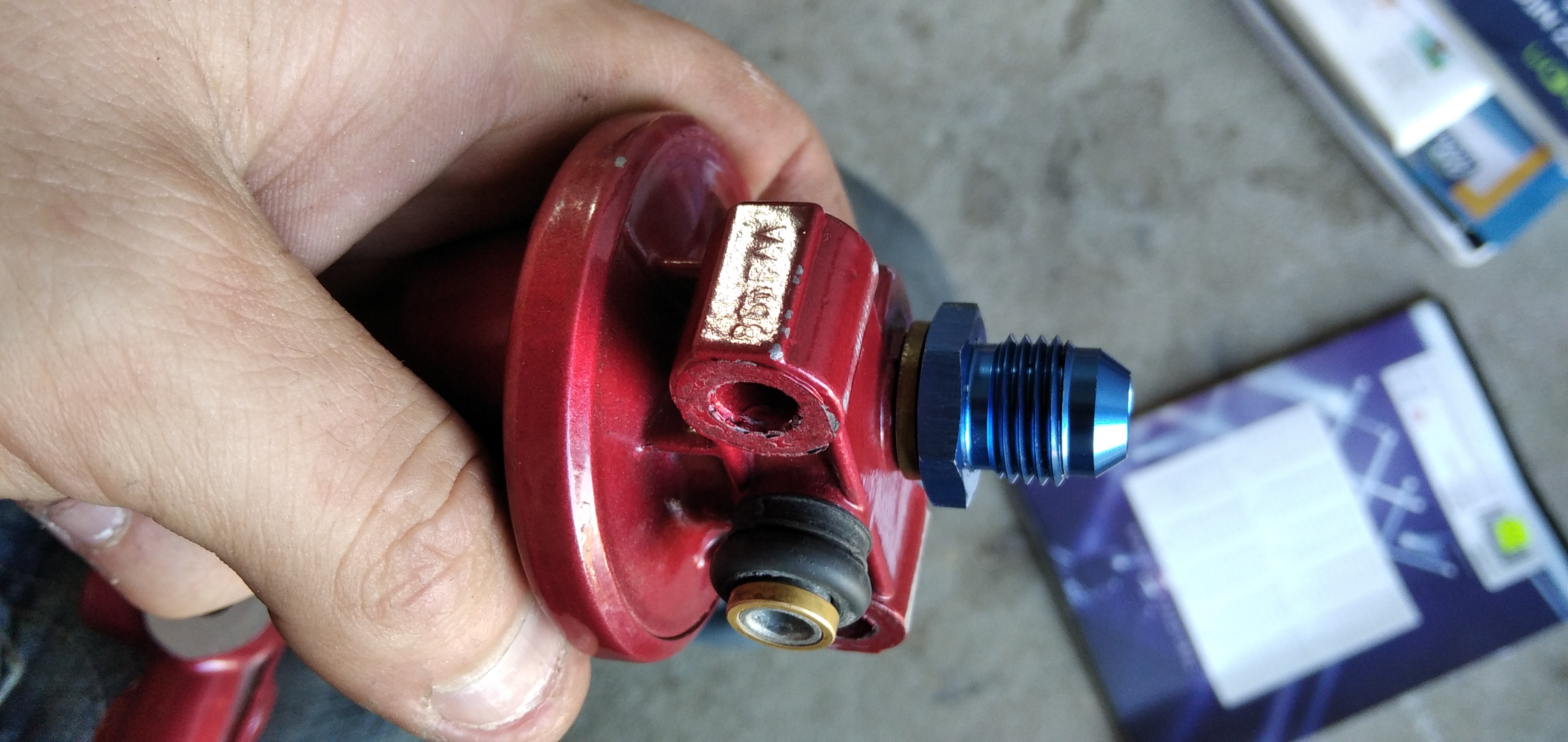

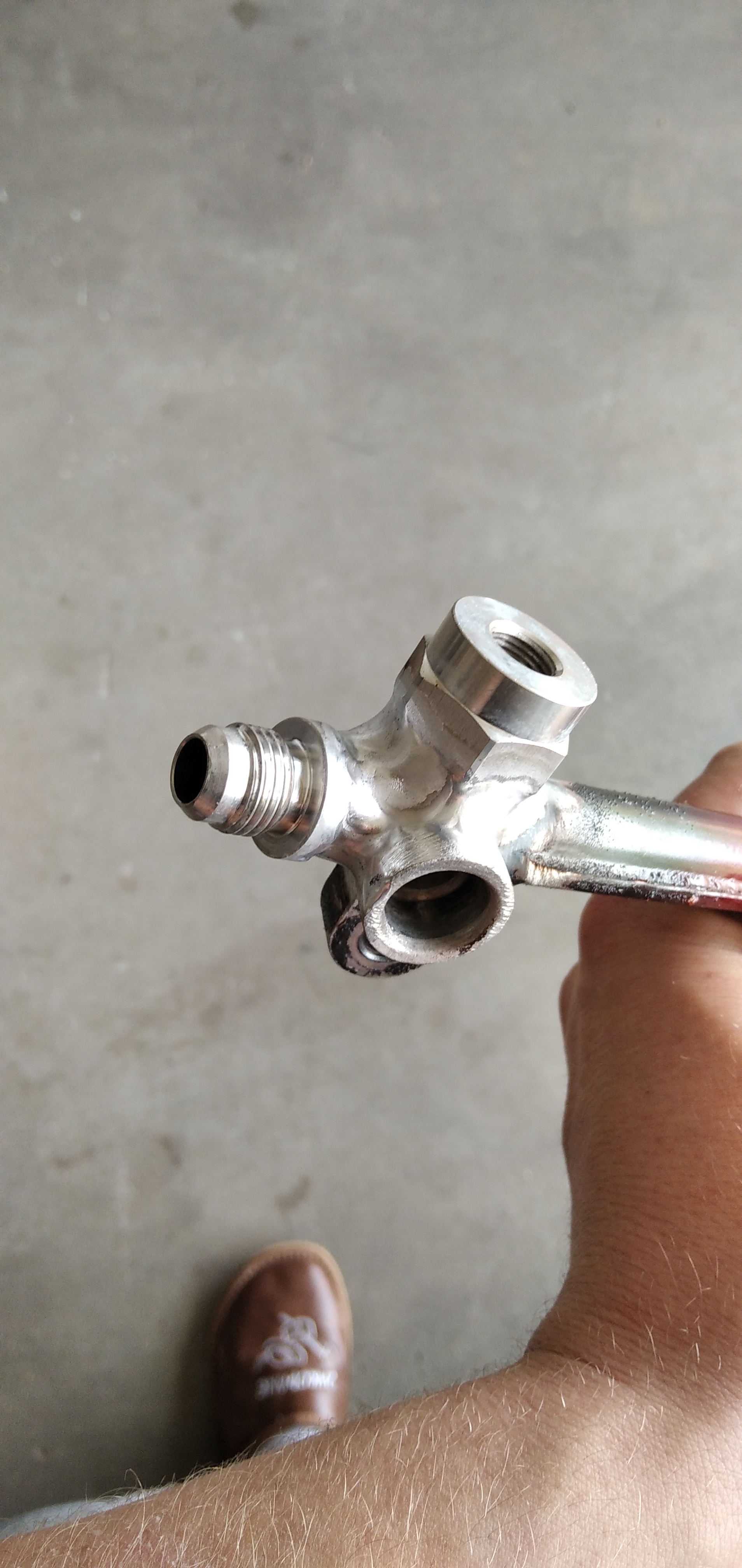

Witajcie. Dawno nic nie robiłem z fiesta ale teraz myśle ja dokończyć i wystroić, kilka części do mnie dotarło m. in. wtryski, adaptery, filtr paliwa kl5, sonda lambda lsu4.2 pod emu, czujnik ciśnienia paliwa, czujnik ciśnienia i temperatury oleju w jednym, kończe ogarniać układ paliwowy, w spawany został nypel pod czujnik cisnienia paliwa w listwe i pod nowe zasilanie. Wpadnie nowy wentylator spall.

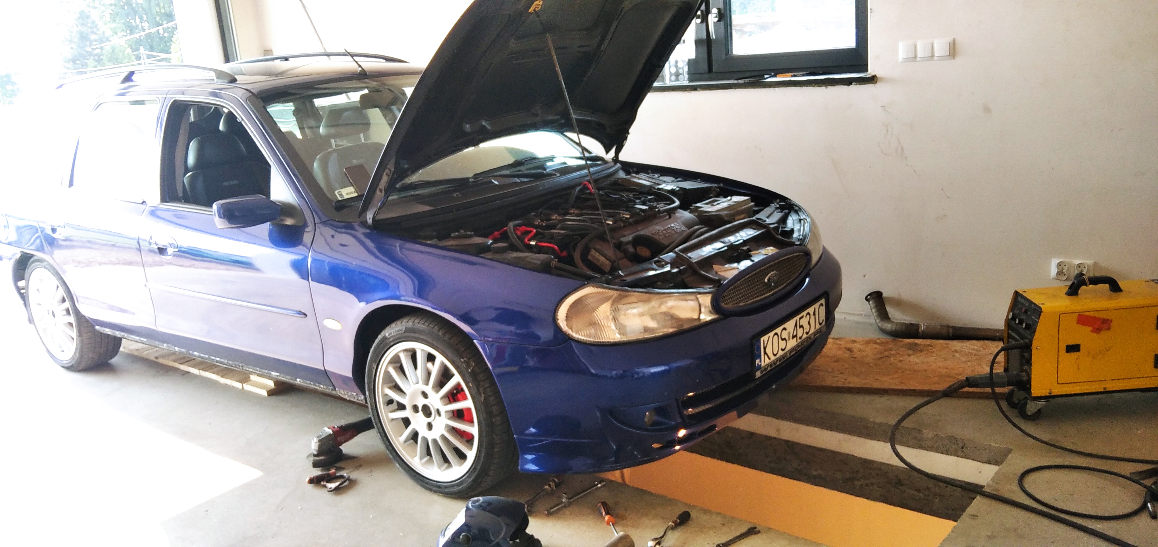

Ostatnio zawitało na kanał też znajomego st200
Reszta zdjęć wkrótce 😁😁👍
Dołączył: 07 Lut 2011
Posty: 1121
Skąd: SD (Dąbrowa G)
Wysłany: Wczoraj 17:37
I jak to przy fordach, na pierwszym planie spawarka...
