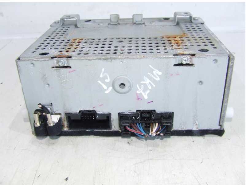

               Witam na pewno ktoś jest w temacie! Zabieram się za dołożenie NAVI! Instalke mam ale zatrzymałem się na samym radioodtwarzaczu bo nie wiem czym one się różnią czy nie ma to znaczenia? I będzie działać navi na tym i na tym
E1BT-18C815-TE
AM5-T-18-C815-HN

               | Am5t stosowany do 2012r przewaznie w focusach, nie obsluguje sync. E1BT- poliftowy acm. Mozesz nie wymieniać ACMa nawi i tak ruszy, wymiana ma sens tylko jeśli interesuje cie uruchomienie TMC ale wtedy musisz miec kogos z dostępem do ecata zeby sprawdzić co dany acm posiada. |

                	  | Creep napisał/a: | 	 		  Witam na pewno ktoś jest w temacie! Zabieram się za dołożenie NAVI! Instalke mam ale zatrzymałem się na samym radioodtwarzaczu bo nie wiem czym one się różnią czy nie ma to znaczenia? I będzie działać navi na tym i na tym
E1BT-18C815-TE
Obrazek
AM5-T-18-C815-HN
Obrazek |
Cześć, chciałem zapytać czy dokładałeś w końcu navi u siebie? Co dokładnie wymieniałeś, jak Ci poszło?
