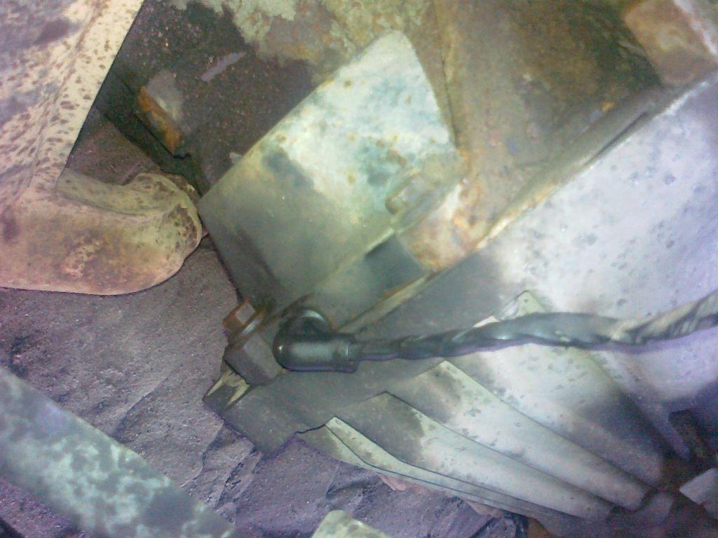

a czy do tego czujnika jest jakiś normalny dostęp tzn czy znajduje sie w jakimś w miare dostepnym miejscu ?
Posty: 12104
Wysłany: 2 Cze 2013, 15:31
Tutaj go idealnie widać,,,

Wysłany: 2 Cze 2013, 17:05
ok juz otorzylem to zdjecie. ty masz jednak inny silnik ja mam 1.3 endura e
i przy nim jest cos takiego
Posty: 12104
Wysłany: 2 Cze 2013, 21:16
To ten sam silnik w sumie i czujnik jest w tym samym mniej wiecej miejscu,,,
