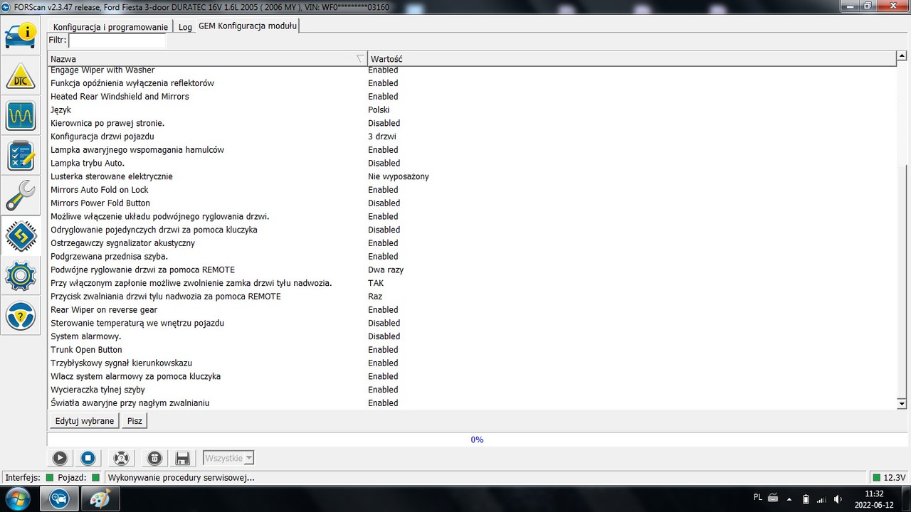

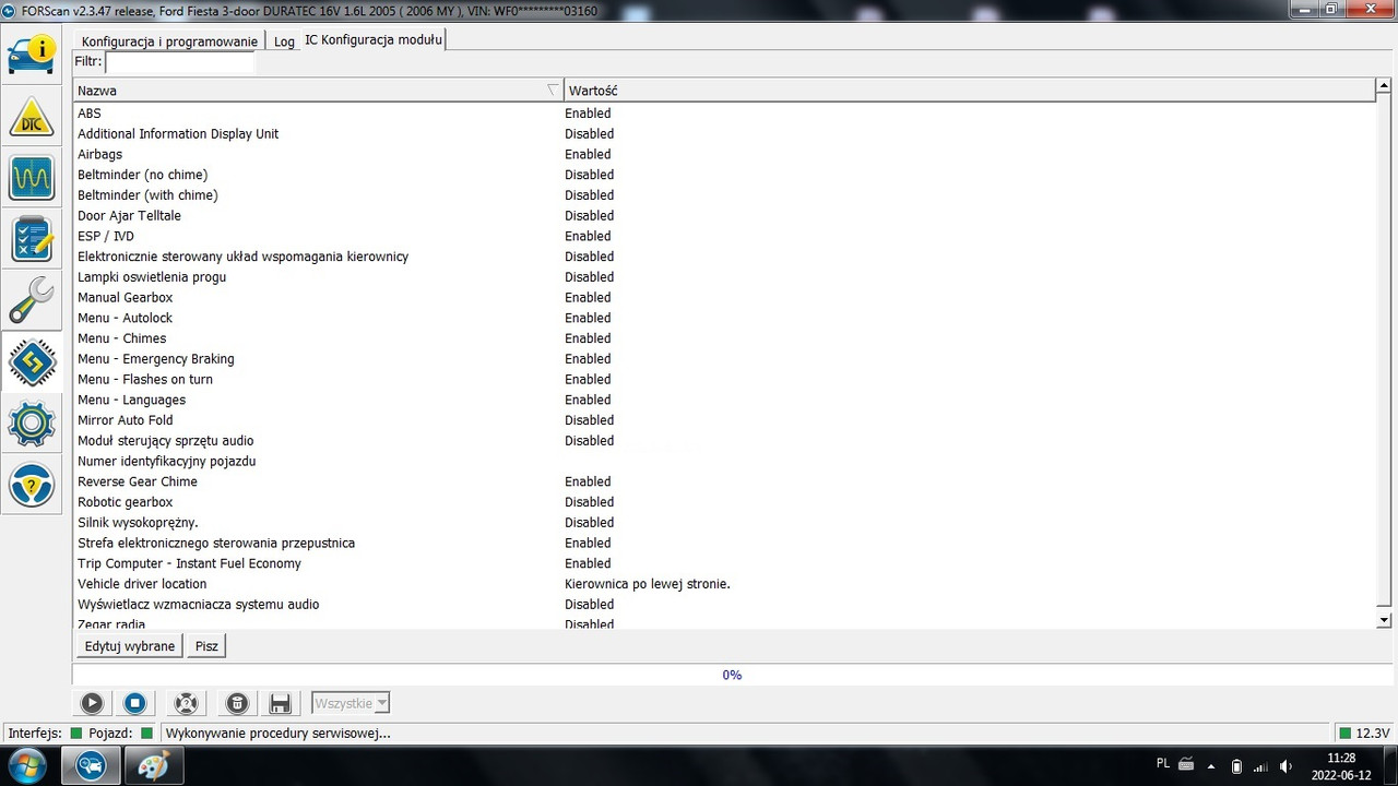

Witam, posiadam mały problem odnośnie ryglowania i odryglowania drzwi za pomocą pilota ( standard jajko, 3 przyciski )
Jakiś czas temu zmienialiśmy szybę na grzaną i aktywowaliśmy to forscanem
Przed aktywacją, posiadaliśmy opcję: naciskają raz przycisk otwarcia otwierało drzwi kierowcy, drugi raz otwierało drzwi pasażera
Moduł który siedzi w fordzie 6s6t-15k600-be
https://fiesta-mk6.pl/test-gem-fiesta-mk6.html
W opcjach set brak okna Zdalne odblokowanie drzwi w których można wybrać Programowanie pilota jak ma interpretować naciśnięcie przycisku otwierania auta, wymaga centralnego zamka
- wszystkie drzwi
-tylko drzwi kierowcy
https://fiesta-mk6.pl/komputer-pokladowy.html
W forscanie nawet nie wyświetla możliwości aktywacji w IC Menu-xxx
xxx - nie wiem jak to by się miało nazywać
Mogę włączyć tylko pojedyncze lub podwójne drzwi z grotu
Brak opcji ryglowania REMOTE

AdikMK6 napisał/a:
Na przytoczonej stronie masz jak byk napisane jakim programem należy aktywować różne funkcje zegarów (ICM).

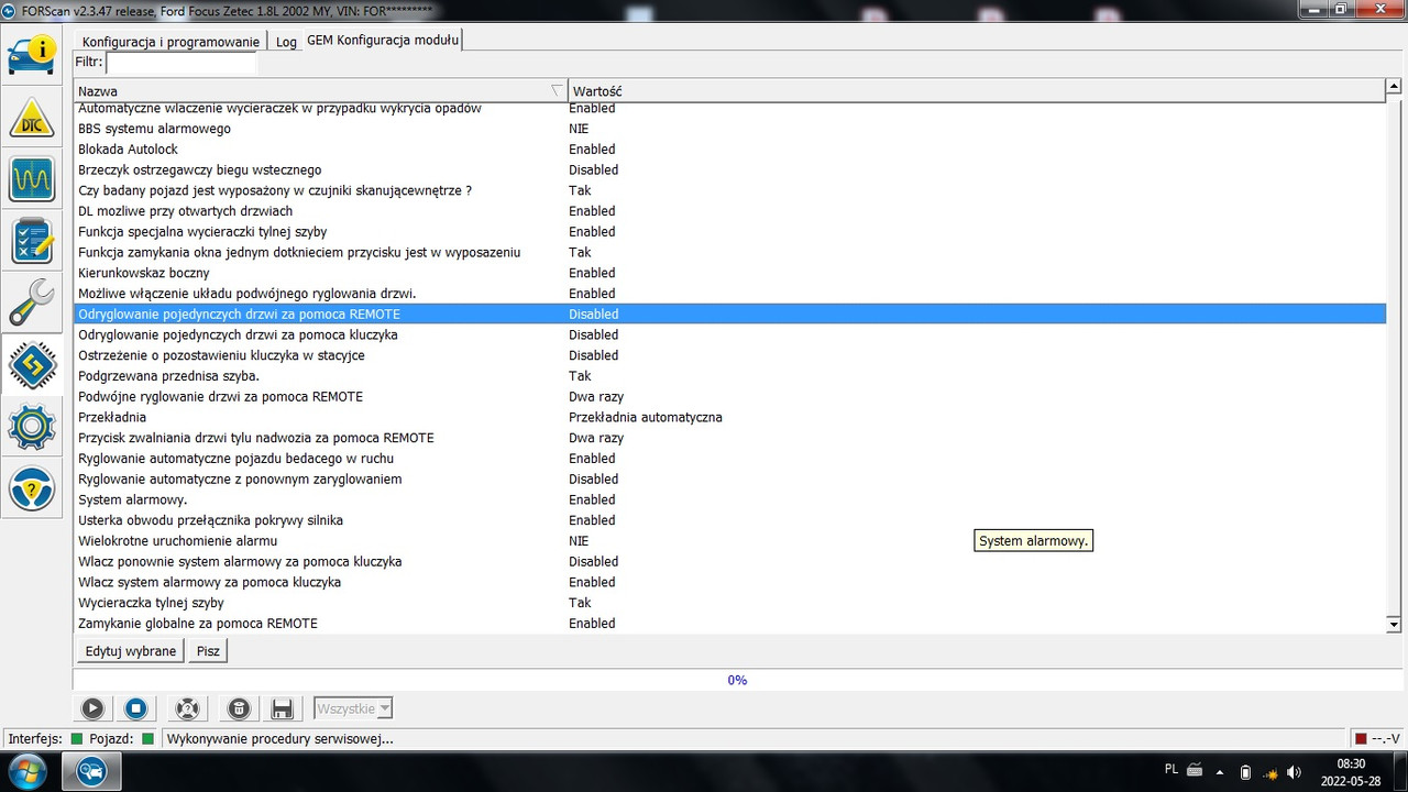

,,Podwójne ryglowanie drzwi za pomocą REMOTE " o to Ci chodzi ? jeżeli tak to nie jest to
ta funkcja odpowiada jakby za to napisać, za podwójne niezamknięcie zamka, ta funkcja że nawet jak wywalisz szybę to nie otworzysz drzwi od środka bo zamki będą trzymać
Odryglowanie pojedynczych drzwi za pomocą kluczyka - tu działa z klucza
Odryglowanie pojedynczych drzwi za pomocą REMOTE - tej opcji nie ma wgl do aktywacji i to ona jest odpowiedzialna za guziki na pilocie
takie coś w trybie demo w forscan znalazłem
chyba ze cos innego trzeba tam przeklikać

Mi się rzuciła w oczy jeszcze jedna rzecz - otóż czemu wg Forscana jesteś połączony z Focusem ? tak życiu to działać nie będzie

[quote="JoeMix"]Może być że zmieniając jakąś opcje nadpisałeś inne ustawienia i już nie wrócisz do poprzedniej wersji,,, bo powiedzmy, nie jest już dostępna.
Podwójne ryglowanie drzwi to jak napisał AdikMK6, zablokowanie już zamkniętych drzwi tak by nie dało się ich otworzyć od środka,,,
Odryglowanie pojedynczych drzwi za pomocą REMOTE - wydaje mi się że musisz mieć to aktywne by w innym miejscu ustawić ze pierwsze naciśniecie otwiera tylko drzwi kierowcy (a nie wszystkie) i wtedy możesz wybrać co robi kolejne naciśnięcie,,,[/quot
problem w tym że to się aktywuje" wybiera na zegarach, a ja nie mam tam tej opcji
nawet nie ma w forscanie opcji żeby aktywować to aby pojawiało sie w menu zegarów, są błyśniecia, ryglowani drzwi podczas jazdy nawet moge wlaczyc skladanie luster po zamknieciu
bo to zrzut po wybraniu wersji demo, w sensie jak to powinno wyglądać, forscan akurat dał foke jako demonstracyjna co oferuje program
