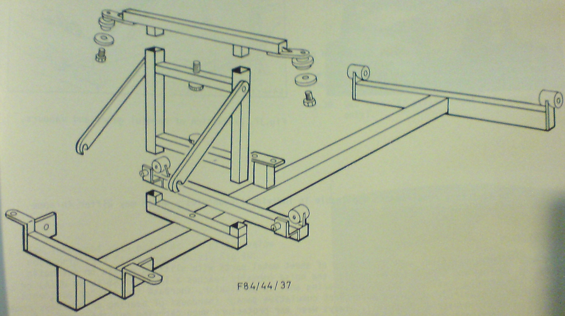

vegetagt napisał/a:
przedni pas jako pas, czy jako belka?
Nie wiem, na rysunku widać mocowania wysunięte do przodu,,, stawiam na uchwyty drążków reakcyjnych do pasa czy też wzmocnienia (belki). Co do rozjechania to dam Ci wymiarówke płyty sobie pomierzysz i będziesz wiedział, ale to też po weekendzie.
