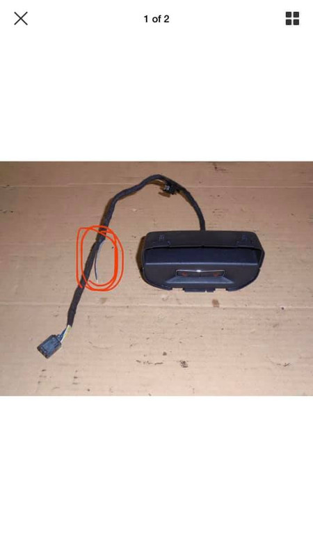

Witam ponownie,
Jako iż przełożyłem grzane fotele, mam bezpieczniki wiązki do foteli i przyciski do konsoli środkowej, to chciałbym również uruchomić grzanie foteli jednak brakuje mi ostatniego elementu, czyli krótkiej wiązki która idzie od/do włącznika grzania foteli. Czy ktoś z was wie jakie jest oznaczenie tej wiązki? Bo Aso jest niezbyt pomocne..
Ew. Czy ktoś Z was wie gdzie znajdę odpowiednie wtyczki żebym mógł sobie dorobić wiązke, nie chce robić tego na konektorach itd. Bo nie lubię druciarstwa;)
Podgląd włączników:

Ogólnie z kostkami to musisz szukać. Ja tą przy przyciskach kupiłem w elektronicznym i nawet nawet pasuje
Ja u siebie zrobiłem z modułem w pełni programowalnym jeśli chodzi o temperature i co dla mnie było najistotniejsze to pamięć. Ja nie chciałem zmieniać foteli wiec taniej wyszło z uniwersalnymi matami. Natomiast ty chcąc robić instalkę to z tego co ja się dowiadywałem to tam nie ma żadnego modułu bezpośrednie podpięcia. WIęc tylko pasuje ogarnąć kostkę przy przyciskach. Ew Szukaj z jakiegoś Anglika bo tego na potęgę jest.

Dzięki za pomoc, nalazłem jedną wiązkę ale bez podanego nr kat. w kosmicznej cenie więc biorę się za robienie swojej wiązki.

Trafiłem drugie przełączniki z kawałkiem wiązki, więc już było z górki.
Generalne u mnie wystarczyło przełożyć fotele na grzane, dorobić kawałek wiązki do przełączników i zamontować przełączniki.
