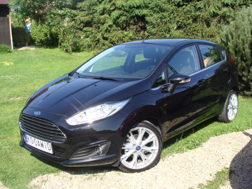

Witam wszystkich. Ja w swojej zmieniłem z 15 na 17

Wysłany: 13 Cze 2014, 08:45
Proszę jaka cyniarska rejestracja :D
Na pewno wygląd super ale tak niski kapeć na naszych drogach to jest po prosu męka. No chyba, że jeździsz tylko autostradą :-P

xxdawid
Model: Ford Fiesta Mk7`14
Silnik: 1.0EcoBoost/100KM
Dołączył: 03 Sty 2014
Posty: 6
Skąd: Mecina
Wysłany: 13 Cze 2014, 09:04
Staram sie uważac. A na miejscu jeżdże innym.
