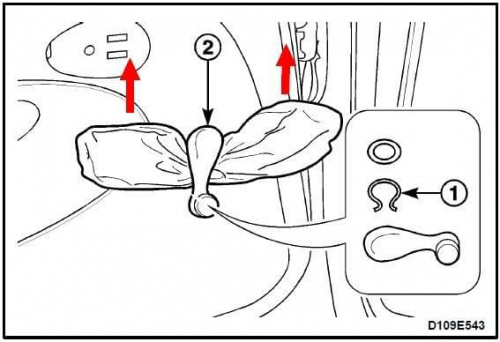

Od jakiegoś czasu jestem posiadaczem Forda Fiesta Fency 1.1, niestety zablokowały mi się
drzwi od strony kierowcy, po czym doszło do urwania klamki zewnętrznej. Potrzebuję wymienić ten element. Pytanie dotyczy ściągnięcia tapicerki drzwi, jak ściągnąć wajchę od opuszczania szyby bez jej uszkodzenia? Na jej środku jest jakaś zaślepka? Należy ją podważyć, czy też tą gałkę klinuje jakiś bolec?

Nie, dostać się między tapicerkę a korbkę i pod spodem jest sprężynka wciśnięta na sworzeń, trzeba złapać lub podważyć za okrągły koniec i pociągnąć żeby zeskoczyła.

"sprężynka" opisana w poście powyżej kształtem przypomina literę omega greckiego alfabetu" Ω"
Oczywiście trzeba ją rozgiąć
