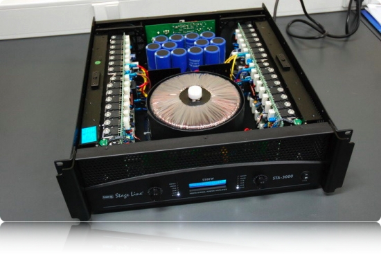

Średnica drutu uzwojenia w przypadku alternatora to zupełnie inna bajka - Mamy tu uzwojenia podzielone dokładnie na trzy odrębne, choć współosiowo umieszczone pierścienie. Cewka alternatora jest więc cewką potrójną, wytwarzającą trzy niezależne od siebie napięcia elektryczne. Fachowo nazywa się to "trójfazowym prądem zmiennym", albo w skrócie prądem trójfazowym. Żadna z cewek alternatora nie oddaje napięcia w sposób ciągły, uzwojenia są ułożone w taki sposób by zapewnić jak największy zysk przy najmniejszych stratach (czasem nawet na jedno uzwojenie składa się kilka (od dwóch - wzwyż) przewodów połączonych równolegle), poza tym całość jest chłodzona powietrzem. W przypadku domowego audio mamy trafa pracujące w zupełnie innych warunkach i z innymi prądami. Trafo jest również znacznie mniej wydajne od alternatora, stąd te "baterie kondensatorów".
Może uściślijmy jak wygląda kwestia zasilania w zestawach car audio, oraz w zestawach domowych (wartości napięć i prądów przybliżone), i gdzie kondensatory mają coś do roboty, a gdzie robią za statystów:
mocne car audio:
-alternator + akumulator o wydajności ok. >60A (w praktyce - 60-120A)
-przetwornica napięcia wewnątrz zestawu car-audio do wytworzenia napięcia zasilania +/- 30-60V najczęściej ze stabilizacją napięcia wyjściowego, co w praktyce czyni car audio mniej podatne na skoki napięcia w instalacji samochodu.
domowe audio:
-transformator sieciowy o wydajności ok. 120-1000W, o wydajności ok. 3-10A na gałąź, przy napięciu wyjściowym ok. 2x30-100V - czyli de facto o znacznie mniejszej wydajności prądowej niż alternator + akumulator.
-zestaw prostowniczy + bateria kondensatorów która ma w praktyce wygładzać (odfiltrować od tętnień) wyprostowane napięcie, oraz - owszem - zminimalizować spadki napięć zasilających końcówkę mocy (tu jest właśnie zobrazowanie zależności o której pisałem wcześniej - słabsze wydajnościowe źródło jest wspomagane kondensatorami).
Jednakże te kondensatory nie powodują iż zasilanie wzmacniacza jest stałe - nie stabilizują one napięcia, powodują jedynie zmniejszenie zjawiska spadków napięcia. W praktyce napięcie zasilania pomimo istnienia baterii kondensatorów spada na końcówkach mocy, i to czasem dosyć znacznie, czasem są to o wiele większe spadki napięcia niż w przypadku car-audio!
W przypadku car audio odpowiednikiem baterii kondensatorów jest akumulator.
