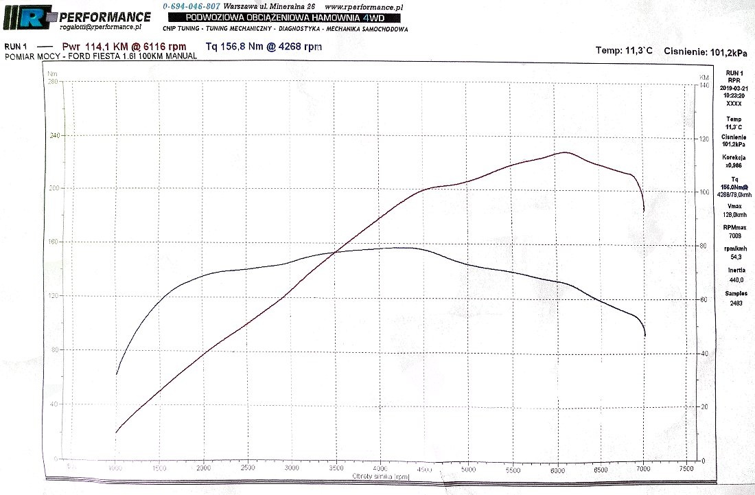

A byłem se dziś na hamowni

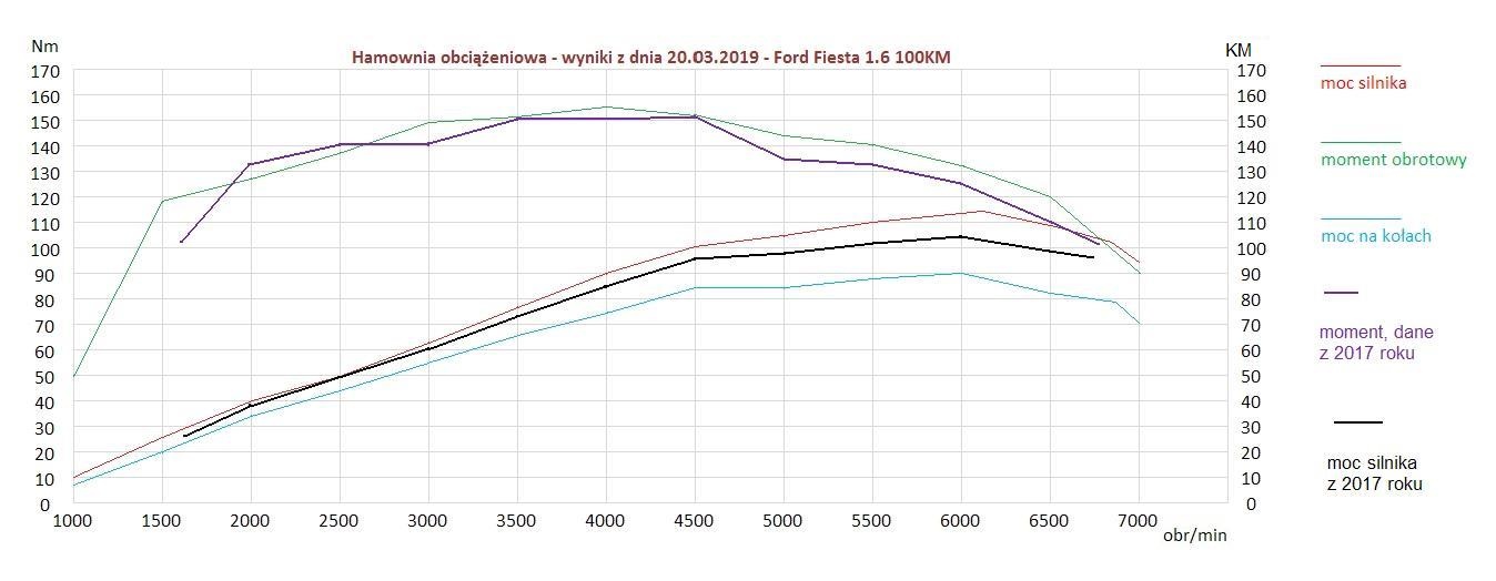

Masz może poprzedni wykres :ok:

Mam. Cały czas jest w części nt hamowni działu tuningu forum.
Wysłany: 24 Cze 2017, 21:35
Co daje jak się wprowadzi dane do porównawcze i ręcznie przepisze wykresy,
to wychodzi coś takiego. Ostatnio mam też jeszcze jedno info, którego wcześniej nie pokazywałem. Moc na kołach. Okazuje się, że każde auto generuje 20-30% straty mocy.
Stąd 114KM przekłada się na 90KM na kołach (też mi mierzyli na innym wykresie hamowni)
Swoją drogą poczytałem, że producenci aut pokazują w katalogach zawsze moc silnika, nie na kołach. Stąd warto mierzyć też i tę drugą wartość na hamowni. Ta strata % jest dość stała i te 20-30% nie są do przeskoczenia.

Pałę pytanko na jakiej hamowni była fiesta :yes:

Jak powiększysz obrazki po kliknięciu na nie, będziesz miał wiedzę o tym z 2017 i tym z 2019. :ok:

Co było robione w silniku że uzyskałeś 14kuca i 12Nm względem serii?

:rotfl: no własnie nic w samym silniku.
świece srebrne, nowe kable i cewka, filtr wkładka Knecht, wyczyszony dolot z nagaru, wydech w całości zamiennik firmy polskiej Bosal (wszystkie jego elementy za katem), olej 100% syntetyk Ravenol FDS 5w30 (syntetyk oparty na PAO) i stale tankowane paliwo VPower 95.
I tyle wystarczyło.
By było coś więcej, trzeba by faktycznie coś dłubać w samym silniku.

Czyli tak jak się spodziewałem - bonus 15% do mocy z warszawskiego powietrza :rotfl:
Pojedziesz na hamownie która pokazuje prawdziwe konie to już nie będziesz taki radosny :hihihi:

Niedowiarek :rotfl:
Musi strasznie boleć, że temu silnikowi w łatwy sposób da się podnieść moc wbrew opinii na forum, że "się nie da i już", albo wydałeś grubą kasą na tuning, a tu chwali się jakiś gość, że w prosty sposób osiągnął też jakiś efekt.
btw Gdyby robili źle, to by nie mieli klientów, a tymczasem to jedna z lepszych warszawskich hamowni. Nawet wliczając błąd pomiarowy ciągnąc w dół, to i tak będzie m.in. ze 110 :ok:

No niestety ja się z kolegą wyżej zgodzę. Wymiana standardowych elementów układu zapłonowego, nowy wydech o takich samych parametrach jak fabryczny, nie zmodyfikiwany seryjny dolot nie dadzą takiego przyrostu. Żeby 14 koni wydłubać trzeba się dobrze napocić przy silniku wolnossacym, przede wszystkim bardzo mocno zmodyfikować układ dolotowy a o wydechowym już nie wspomnę. Przecież ty masz zwykły najzwyklejszy seryjny wydech bez kolektora 4.2.1 z katalizatorem i o standardowej średnicy rur. Bajki pisz dzieciom ale nie ludziom którzy już nieco dłubali w autach. O ile jestem w stanie uwierzyć że fabryka specjalnie zaniżała pomiary mocy (co doskonale widać na przykładzie mojego silnika, realne 224 Nm zamiast 204 potwierdzające zresztą wyniki innych Mk6 z tym motorem) to po moich doświadczeniach z wydechem co prawda w innym samochodzie, nie uwierzę w przyrost aż 14 koni. Kłamać to my ale nie nas.

W każdym silniku da się podnieść moc ale zasady są proste - dasz mu więcej powietrza, następnie dołożysz paliwo i na koniec ewentualnie zapłon i są z tego jakieś efekty. W silniku doładowanym turbo/kompresor wtłacza do silnika powietrze, wolnossak swoją budową (jak pompa) zasysa je stąd też niezwykle trudno bez większych modyfikacjach podnieść mu wyraźnie moc.
Absolutnie mnie nic nie boli, najprościej w świecie rozumiem z czego bierze się moment obrotowy w silniku, a Ty jak widać nie. Nie zrobiłeś absolutnie nic co mogłoby pomóc silnikowi się napełniać i wierzysz, w wykres z ~15% bonusem :) Takie rzeczy tylko w erze.
Zapytałem się o mody silnika ponieważ przerabiam właśnie rajdową Fieste która po modach o wartości Twojej Fiesty wypluła mniej niż miała wcześniej na hamowni od Rogala. Z swoich źródeł wiem, że te hamownie oferują wysokie bonusy po to właśnie aby mieć klientów.
Większość klientów właśnie liczy na wspaniałe kreski i jest zadowolona z ich fikcyjnej wartości. Później taki klient zrobi mody i jest "lekko" zawiedziony jak pomiar na dobrze ustawionej hamowni pokazuje praktycznie to samo co przed dłubaniem.
Dla Twojej wiedzy - Zetec SE to bardzo fajny motor, podatny na tuning. Rajdowe Fiesty R2 na ti-vct miały 170kuca, a w PL latają i takie z mocami 220kuca na seryjnym nie zakutym dole.
Jednak taki motor to worek kasy i moc w nich nie bierze się z srebrnych świec, wkładki Knechta czy też oleju Ravenola ;)
Sens by był, gdyby pokazało mniej i klienci przyjeżdżali do nich i wydawali kasę na przeróbki silników by dość do fabryki i polepszyć moc. Nie ma sensu dawać klientowi wykres, gdzie moc jest lepsza niż zakładał i taka osoba raczej nie wyda w serwisie kasy, bo i po co.
Byłem też tam kilka dni później z Kią Ceed, powinna mieć 126KM, wyszło 121KM. Kolega pojechał VW Bora. Ze 150KM miał 138. Powiedz mi, gdzie jest tu Twoja logika o dodawaniu mocy klientom?

Wystarczą źle wprowadzone parametry choćby dotyczące kół. Na innym forum gdzie jestem ludzie zawsze robili po modach pomiary na różnych hamowniach. Andrzej ma rację jest o ile się dobrze orientuję to u nas w okolicy też jest miejsce gdzie auta wyjeżdżają z 20 procentowym bonusem bo tak działa psychika ludzka. Wykres z V-tech jak najbardziej to znana firma zajmująca się tuningiem i w ten wynik jestem w stanie jak najbardziej uwierzyć. Dla uwiarygodnienie pojechałbym jeszcze raz tam by się upewnić. Ja znam trochę ludzi w tym światku - ba, mój kuzyn, którego dobrze zna tu stara gwardia po modyfikacjach dolotu i wydechu uzyskał z 2-litrowego zeteca 142,5 konia na LPG. Tam szły już grubsze mody, a nie tylko wymiana świec filtra i wydechu na seryjne odpowiedniki. To jest ściema, sorry, life is brutal. Kłamstwem mogę określić efekty wymian eksploatacyjnych materiałów, bo ninjak mają się do rzeczywistości. Dałeś się nabić w butelkę

Tak jak napisałem. Inne auta i mocy nie przybyło, więc nie wierzę, że dla mnie cudownie ta moc się rozmnożyła.
To na pewno, ale na razie mam ciekawsze pomysły na wydanie 150zł niż zaspokojenie czyjejś ciekawości. Ja na codzień doskonale wiem, że auto jeździ inaczej niż wcześniej i dlatego byłem na pomiarze. Jakbym nie widział tego celu, to bym nie jechał.
a nie tylko wymiana świec filtra i wydechu na seryjne odpowiedniki. Dałeś się nabić w butelkę
Już sam ten V-tech którego tak lubisz dodał autu 7KM z tego niby "seryjnego" wydechu.
Tam też okłamali? I akurat mnie z Fiestą, a inne auta to już mają normalne dane? Normalnie teoria spiskowa.
Srebrne świece natomiast okazały się niewypałem, z innego powodu. Dziś są już irydówki NGK, teoretycznie zupełnie nie do tego silnika wg katalogu.
btw 114KM to i tak to tylko moc silnika. Dla mnie realna i wymierna informacja do moment obrotowy - 156Nm więcej mówi o sprawności silnika niż ta sucha moc.
Rzadko kręcę silnik powyżej 4500 obr, a bardzo rzadko powyżej 5000, więc tam może być nagle i 200KM, ale co z tego, jak ich nie wykorzystam?
