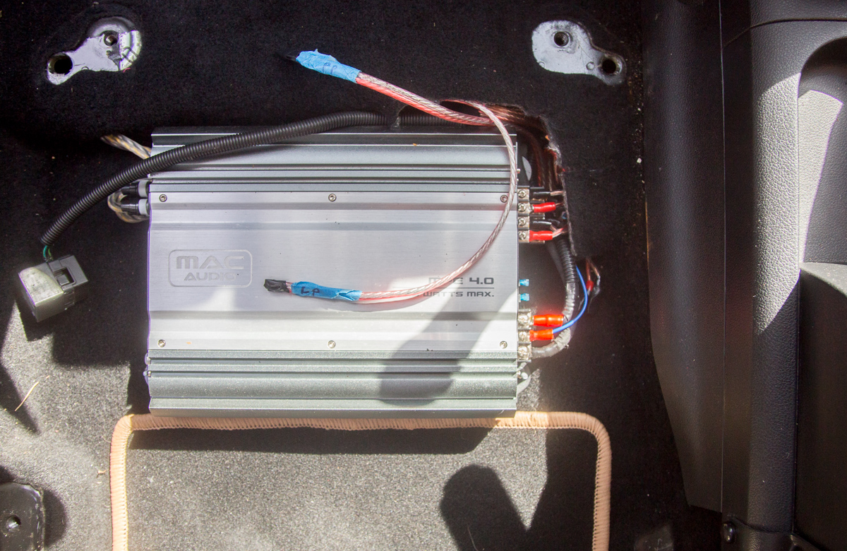

Tylne głośniki Hertz MPX-165 zainstalowałem w aucie. Bezpośrednio do wzmacniacza podpięte, z pominięciem instalacji fabrycznej (ta zaizolowana jest już bezużyteczna).
Jak gra? Bosko! :greenpeace: :megafon: peace

A tu zdjęcia tyłu i instalacji:
(foty można powiększyć klikajac na nich)
Dwa pozostałe kable czekają na przód.

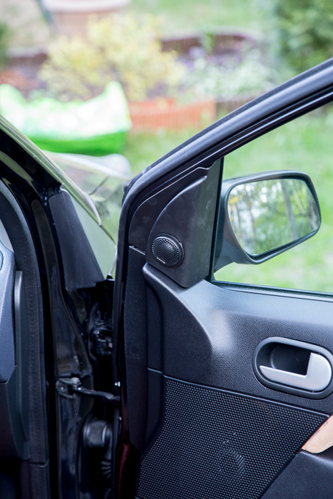

Udało mi się wygospodarowałć 3h wolnego i mam już efekt wizualny w aucie :ok:
Co prawda nie są tweeter podłączone, ale największa robota za mną.
Co i jak:
Potrzeba jest lutownica i papier ścierny np 40 i nożyk lub płaski śrubokręt
Tweeter siedzi w tulejce, ją obrysowujemy w plastiku od wewnątrz, dodajemy z 1mm i robimy
lutownicą dziury po obwodzie. Potem całość przecieramy papierem ściernym, nadmiary usuwany np płaskim śrubokrętem. I gotowe.

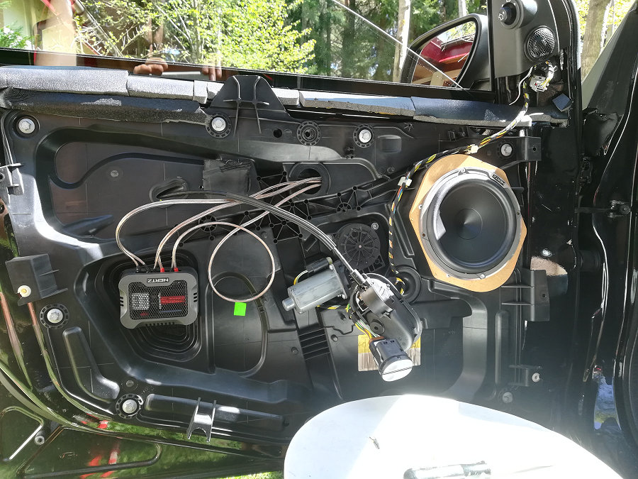

Robiłem i przerwałem :D skończyły mi się te blaszki podłączeniiowe do przewodów :głowąwmur:
ale strona kierowcy już jest gotowa, choć nie podłączona do wzmacniacza.
I wiem też jak to robić.
Szukałem miejsca na zwrotnicę i znalazłem finalnie. Przykleiłem ją mocną taśmą dwustronną montażową. Jeśli ciężki obraz 5kg się na tym trzyma, zwrotnica też może :D
Sporo dłubania, musiałem lutować, bo nie chciały końcówki sie trzymać wtyczek woofera.
Same kable nie przeszkadzaja od środka szybie, finalnie też je przyczepiłęm do plastiku czarną taśmą izolacyjną.
