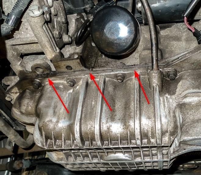

Na misce nie ma uszczelki :yes:
Silnik: 1.6Duratec/107KM
Dołączył: 12 Kwi 2016
Posty: 715
Wysłany: 30 Wrz 2017, 22:18
modell1 napisał/a:
Musi być jakieś uszczelnienie w tym miejscu:
Posty: 3595
Wysłany: 1 Paź 2017, 02:34
może jest sama masa uszczelniająca? Folcwageny tak mają od nastu lat ;)
Posty: 1276
Wysłany: 1 Paź 2017, 09:54
Byly 2 rodzaje ja mam bez. A tu nie wiadomo. Sprawdz i później zamawiaj. :-)
Posty: 715
Wysłany: 1 Paź 2017, 10:45
modell1 napisał/a:
Jak widzę, uszczelki były, ale nr cześci musze sprawdzić
http://allegro.pl/uszczel...6686656159.html
edit.
No tak, uszczelki już wiem, że nie ma. Ale jest silikonowe uszczelnienie.

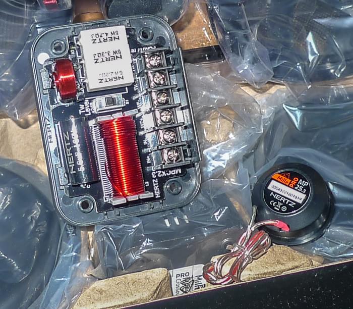

Wysłany: 10 Sty 2018, 23:04
Przyszły nowe zabawki :D
Hertze:
MPX-165.3
MPK-165.3, jak na zdjęciach poniżej :)
Dołączył: 12 Mar 2012
Posty: 175
Skąd: Biała Prudnicka
Wysłany: 11 Sty 2018, 10:21
Zwrotnice Toto ma bardzo ładne widać że bardzo solidnie wykonana i przełącznik do ustawienia częstotliwości pracy gwizdka też. Kiedy montaż ?

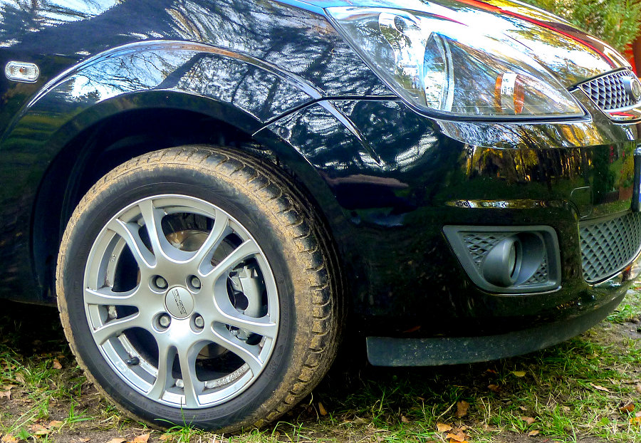

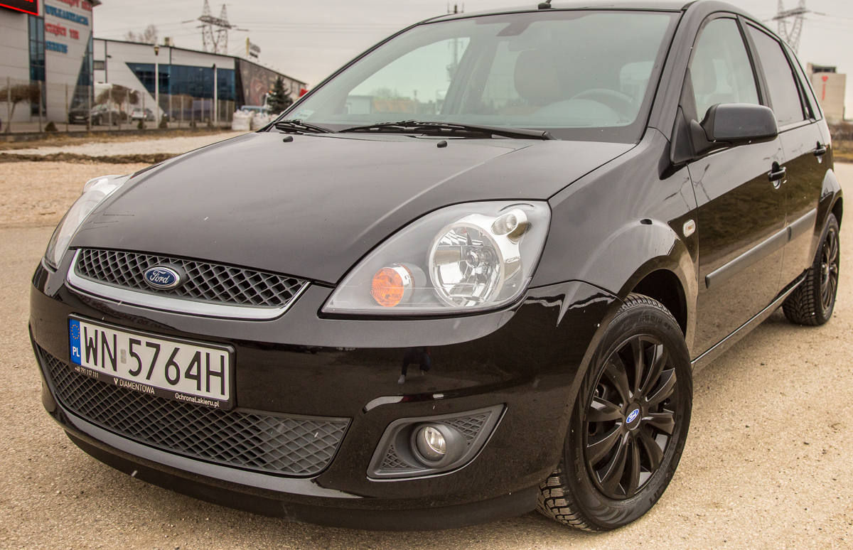

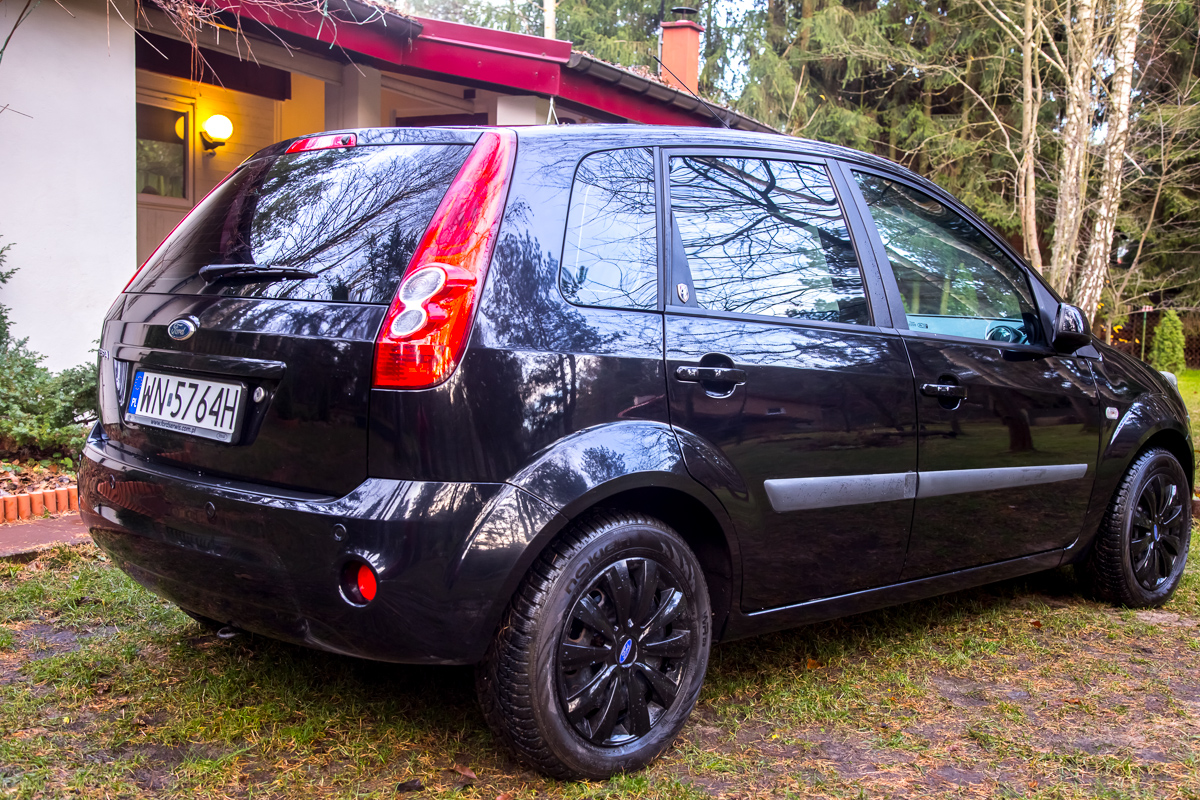

Czas na wielką rewolucję w wyglądzie.
Zawsze chciałem by moje auto miało super lakier. Jak kupiłem Fiestę to lakier był z grubsza ok, ale było wiele małych rys na lakierze, porysować uszkodzeń widoczny zwłaszcza na tylnym zderzaku.
Ręcznie woskowałem autostarajac się przywrócić mu blask, ale to było działanie krótkotrwałe. 2-3 miesiące góra i znów trzeba było starać się nadawać blask karoserii. Właściwie bez szans na utrzymanie auta poza okresem letnim w dobrym stanie. A zimą jak wiadomo lakier sie niszczy, więc co tu dużo mówić, każdy wie jak jest.
Nie było mnie stać na nic lepszego, walczyłem z mechanicznymi usterkami, robiłem różne modyfikacje, wygłuszałem auto, itd.
W tym roku postanowiłem zrobić Fieście rewolucję lakierniczą. Wydałem dużo. Konkretnej ceny nie zdradzę :2xf:
Efekt jest powalający. Polakierowałem Fiestę od zera? Nie. Zrobiłem korektę lakierniczą całego auta i położyłem (nie sam) warstwę ceramiczną 9h. :serduszka:
To się nazywa ceramic pro medium. 2 warstwy 9h + 1 warstwa light.
Efekt jest wow (zdjęcie po kliknięciu na nie powiększy się):
Zdjęcia udało mi się zrobić tuż przed mega śnieżycą w Warszawie.
