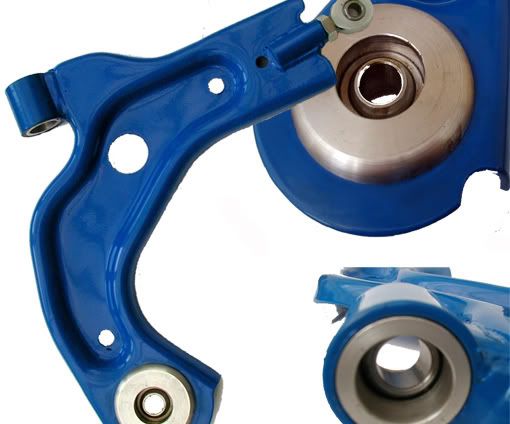

myślę nad wachaczami z jaga, zrobi sie dobry negatyw, wiec wejdzie mi wtedy póloś z rs2k a druga z mdo, bedize bez spawania a i w zakretach powinno być ciekawiej

Daras84 napisał/a: | myślę nad wachaczami z jaga, zrobi sie dobry negatyw |
nawet lekka gleba daję efekty, w uk widziałem jak montują regulowane sworznie, którymi można sporo minusu zrobić, tyle że chyba to jest w komplecie z wahaczami, bo jest inne mocowanie, musiałbym poszukać tamtego tematu.
Daras84 - 2 Gru 2012, 12:06
Marcin, jak bys znalazł podeslij, może coś podpatrze,
do mk4 kupiłem gwinta ale na 100% nie bedzie leżała na glebie, bardziej bedzie mi słuzył do tego, aby było wyżej i twardo.
Pietrekk - 2 Gru 2012, 12:10
Marcin napisał/a: | Daras84 napisał/a: | myślę nad wachaczami z jaga, zrobi sie dobry negatyw |
nawet lekka gleba daję efekty, w uk widziałem jak montują regulowane sworznie, którymi można sporo minusu zrobić, tyle że chyba to jest w komplecie z wahaczami, bo jest inne mocowanie, musiałbym poszukać tamtego tematu. |
Chodzi Ci o te wahacze które są tak jak by z rurek robione?
kamilocha1 - 2 Gru 2012, 12:33
zapewne o te ale drogie to w ciul
Kameleon340 - 2 Gru 2012, 14:50
Będzie miazga jak wyjedzie na ulice
Marcin - 2 Gru 2012, 16:40
takie coś: http://img.photobucket.co...909/mk4arms.jpg koszt niby 265 funciaków

Daras84 - 14 Lut 2013, 19:02
nie ma zadnego myszkowania, tu juz sa lepsze wachacze niz chocby mk3 wiec jest to zniwelowane, na szybkich muldach i takich "dobitkach" czuć ciezki przod, ale zawias ori 1.3, mam juz nowego gwinta to powinno być lepiej,
