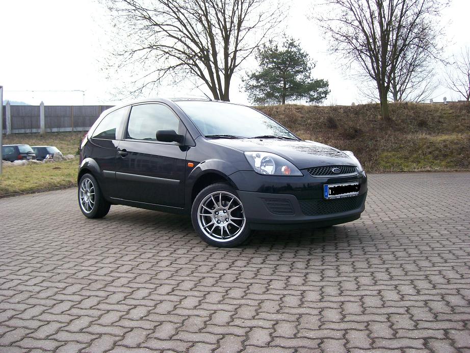

Rogal - 23 Mar 2011, 23:39
Obrazek
Szybkie pytanie: pasują czy nie?
Parzych - 24 Mar 2011, 00:56
Rogal napisał/a:
pasują czy nie?
Jak nie jak tak...
Neo178 - 24 Mar 2011, 01:35
Rogal napisał/a:
Pasować to pasują, ale przód jakoś dziwnie pieje w górę :fox:
Rogal - 24 Mar 2011, 18:14
Neo178, to nie mój samochód. Zdjęcie wystawiłem bo jest real a nie photoshopowe a nadal szukam felg i im więcej modeli znajduje tym większy problem mam więc zasięgam opinii innych.

Czytając cały wątek doszedłem do wniosku że najrozsądniej będzie gdy założę opony:
185/55R15 lub 195/50R15
Zastanawiałem się też nad felgami 16" ale przeczytałem że samochód może być zamulasty, a mój MK6 1.3 benzyna z 70KM nie należy do bestii :)
Może jesteście w stanie dać jakieś propozycje na polskie drogi nowemu posiadaczowi Fiesty?
mieszko - 18 Mar 2012, 13:26
opony 195/50/15 będą OK, u mnie jest 1.4 TDCi i 68 KM więc jeszcze gorzej i 15'' dają sobie radę, osobiście 16'' bym nie wsadził choć wyglądałyby na pewno lepiej.
pawel182 - 18 Mar 2012, 16:29
Temat postu: Re: Co o tym sądzicie i doradźcie
rafalisko napisał/a:
......Czytając cały wątek doszedłem do wniosku że najrozsądniej będzie gdy założę opony:
Myślę, że nie ważne czy założysz koła 195/50R15 czy 195/45R16 to samochód będzie tak samo zamulasty (ta sama szerokość opony). Przy 16' jedynie będziesz mniał mniejszy komfort (mniejszy profil opony)
Osobiście sam jeżdzę na 16' i jest OK - daje radę
