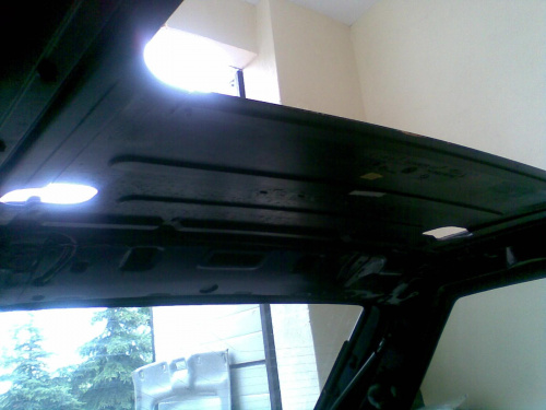

Witam ciąg dalszy całej historii, wygląda na to że już w przyszłym tygodniu przybędzie w klubie druga "szklarnia"
Dzisiaj po konsultacjach w Bydgoskiej Firmie "Folglass"pierwsze prace ruszyły :D
Doszliśmy do wniosku że zrobimy trochę inaczej niż oryginalna "szklarnia" Najpierw trzeba było zdjąć podsufitkę oraz zdemontować cały dach...
Kilka fotek poglądowych niestety telefonem robione...
A po co to wszystko żeby dociąć szablon według którego idealnie zostanie docięta szyba :D
Szablon poszedł do wycięcia na daną chwilę dach wygląda tak :(
Po weekendzie będziemy działać dalej oczywiście zamieszczę dalszą część relacji :D

A widzisz, mowilem ci ze zarowno Tomi jak i Tomek sa zdolne chlopaki i napewno ogarna sprawe :) O efekt nie trzeba sie martwic bo Folglass lipy nie robi a i doswiadczenia maja nie malo.
maczeta10, i jak ci opowiada klimat u chlopakow ?? Wlaczyli ci film ?? czy nie mogles usiedziec na miejscu.

Fordon, E razem dłubaliśmy we trójkę :D Chłopaki masakra jednym słowem jak to powiedzieli " Jak chcesz to zrobimy... " i to właśnie chciałem usłyszeć :D
Miły, Nie nie inaczej znaczy inny materiał będzie zastosowany :D

no to nie mogę sie doczekać siostrzyczki. Pomyśl o przyciemnieniu tej szyby, bo biała albo zielona w upalne dni będzie ci nieźle doskwierać.... chyba ze na silniczku pociagniesz jakąś siatkową ruletkę <8>

ciekaw jestem co tam wykombinowałeś z tą szybą, jeszcze trochę to nie będzie żadnej calypso a będą same szklarnie ;D
maczeta10 - 27 Cze 2009, 14:19
He następnym razem wstawię miniaturki :D , będzie przyciemniona w sumie to po konsultacjach z Fordonem mam jeszcze dodatkowy pomysł aby ładnie to wyszło :D

Nie będzie dość ciemna folia czarna przymierzaliśmy inną szybę na dach właśnie z taką folią i świetnie to wyglądał z kolorkiem mojej fofi :D

Trochę się dzisiaj działo więc mała fotorelacja :)
Najpierw przygotowania powierzchni pod płaską szybę niestety trzeba zeszlifować na prosto krawędzie na których leży szyba i to dość mocno żeby narożniki nie wystawały ponad.
Tutaj jeszcze wycięta szyba i szablon. Szyba juz przyciemniona najciemniejszą czarna folią 47 %.
No i pierwsze przymiarki:
A tak to wygląda od środka:
Nie dość że szyba jest płaska to jeszcze odbicia w niej powodują że wydaje sie ona wklęsła. Ale to jak patrzy się pod pewnym kątem. Generalnie to dzisiaj w ogóle było ciężko robić zdjęcia ze względu na słońce które wściekle świeciło i juz wszystko w tej szybie się odbijało hehe
Jeśli idzie o pierwsze wrażenia to cóż nie bardzo jestem zadowolony zdecydowanie lepiej wyglądałoby gdyby szyba była wypukła no i wtedy odpada robota ze szlifowaniem. Co wcale nie jest takie proste jak by sie mogło wydawać.
Zaś napewno jest to najtańsza opcja i lepiej coś takiego niż cieknąca szmata.
W poniedziałek szyba jedzie do wklejania i mam nadzieje że panowie jakos to wszystko ładnie obrobią bo ja już mam tego serdecznie dość.
Na pocieszenie zostaje fakt że od środka wygląda to idealnie a przecież o to chodzi żeby w aucie czuć sie dobrze prawda :-)

Dzisiaj robiłem jeszcze próby z wodą polewałem z węża żeby zobaczyć czy woda nie będzie stała. Wszystko jest ok woda spływa bez problemów fiesta musi być chyba pochylona minimalnie do przodu, a poza tym nigdy nie jest tak żeby auto stało na idealnie płaskiej powierzchni.
cradleoffilth napisał/a:
a moze by tak jakies foto od srodka dalo rade zrobic bo bardzo mnie interesuje jak to sie od tej wazniejszej strony prezentuje :)
cradleoffilth fotki ze środka są trochę wyżej tak wiec możesz sobie zobaczyć. To były zdjęcia w trakcie przymiarki ale pod tym względem nic się nie zmieniło.
