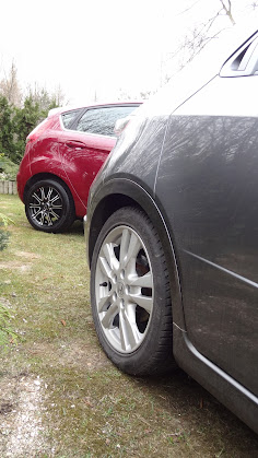

 Parzych - 13 Kwi 2013,  23:30
 Carno, zobacz porównanie 15" na moim przykładzie:
 Czarne
  vs. srebrne   Czarne
  vs. srebrne
 W/g mojego oka, czarne wyglądają na mniejsze... Ale, Twój cyrk, Twoje małpy, zrobisz jak chcesz...
 MisiekT - 13 Kwi 2013,  23:38
 czarna 15" to MK7 to jakiś dowcip, będzie wygladac jak totalna kupa... bierz jakies proste srebrne felgi i tyle, przynajmniej ludzie się smiac nie beda...

 Moim zdaniem przy czarnych 15" ich rozmiar się "zgubi", zdjęcia Parzych'a to czarne z wstawkami alu wiec je widać lepiej niż całe czarne. Ja bym proponował 17"
  gdyż sam takie założyłem  lecz w Twoim przypadku Carno, jak chcesz 15 to srebrne ale to tylko moje zdanie....
 pzdr

 David1n - 9 Sty 2018,  13:48

 Gdyby ktoś się zastanawiał nad kupnem tego rozmiaru (205 55 16) do swojej fiesciny to nie polecam
  Po przeszukaniu internetów, znalazłem, że jeden koleżka zamontował sobie takie kola. Jednak po własnej przymiarce zobaczyłem, że na maksymalnym skręcie jest bardzo mało miejsca między kołem a nadkolem i przypuszczam, że na nierównościach by na bank obcierało. Dlatego zamieniłem je na na ten sam rozmiar co mam letnie i po problemie. Pozdrawiam |
 Tak dla potomnych ;p
 Spokojnie wchodzą i nic nie obciera nawet przy pełnym aucie
