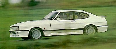

Wojtass - 21 Gru 2006, 15:40
PUMA napisał/a:
Nie widziałem forda na gaźniku Turbo. i nie przypominam sobie zeby był w europie taki produkowany, albo były na MFI, albo na EFI.
Capri turbo / Capri 280 Brooklands
Tickford Capri
Granada Turbo
PumaRST - 21 Gru 2006, 17:28
